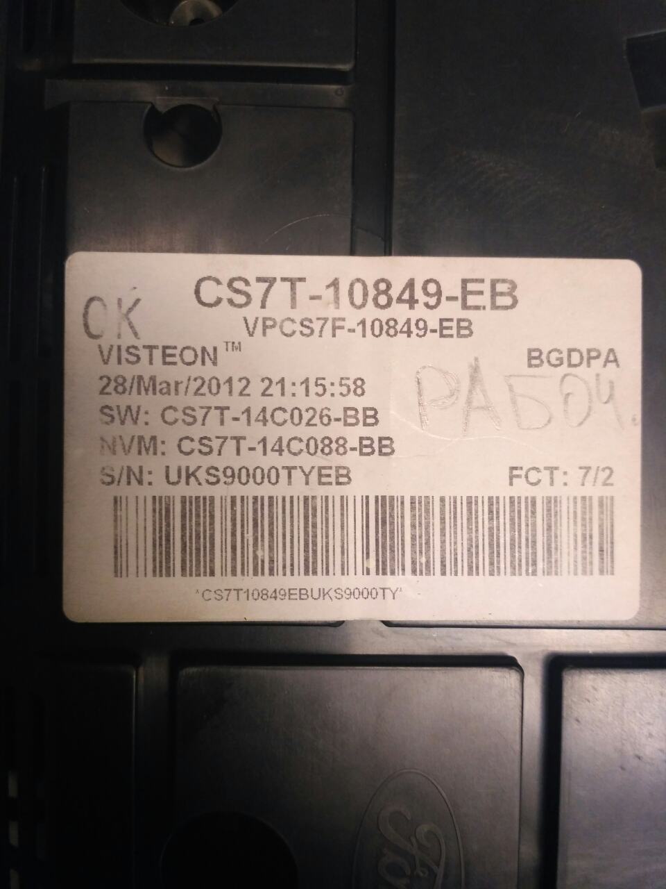

Гость Опубликовано 10 июня, 2017 Опубликовано 10 июня, 2017 Похоже все несколько хуже! Панели разные по годам, и процессорам. Донор 12 года и камень у него MC9S12XHZ512 Родная панель, если верить Кардампу, имеет MC9S12DP512 Что можно сделать? Панель работает. Но висят ошибки по конфигурации и горит лампа SRS!

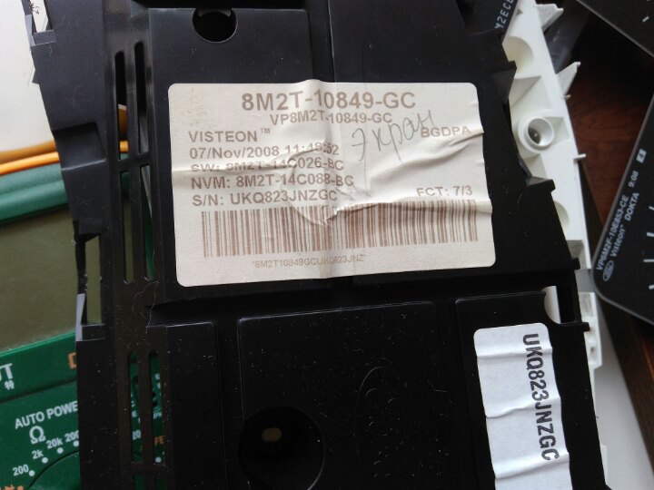

Дмитрий_113 Опубликовано 10 июня, 2017 Опубликовано 10 июня, 2017 Похоже все несколько хуже! Панели разные по годам, и процессорам. Донор 12 года и камень у него MC9S12XHZ512 Родная панель, если верить Кардампу, имеет MC9S12DP512 Что можно сделать? Панель работает. Но висят ошибки по конфигурации и горит лампа SRS! Какова цель замены панели? Машина заводится? Фото новой панели с идентами можно в студию?
Гость Опубликовано 10 июня, 2017 Опубликовано 10 июня, 2017 Начинал не я. Проблема с экраном была. Отправляли в ремонт. Не сделали. Назад почему то не вернули. Купили бу доску. Машина заводится и без панели. Фото старой "новой" панелей- 1 и 2 соответственно
Дмитрий_113 Опубликовано 10 июня, 2017 Опубликовано 10 июня, 2017 Начинал не я. Проблема с экраном была. Отправляли в ремонт. Не сделали. Назад почему то не вернули. Купили бу доску. Машина заводится и без панели. Фото старой "новой" панелей- 1 и 2 соответственно Из прогеров что есть?
