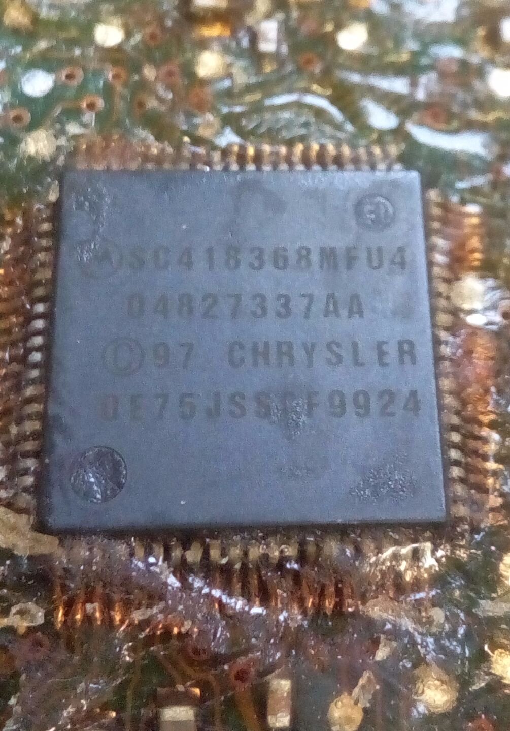

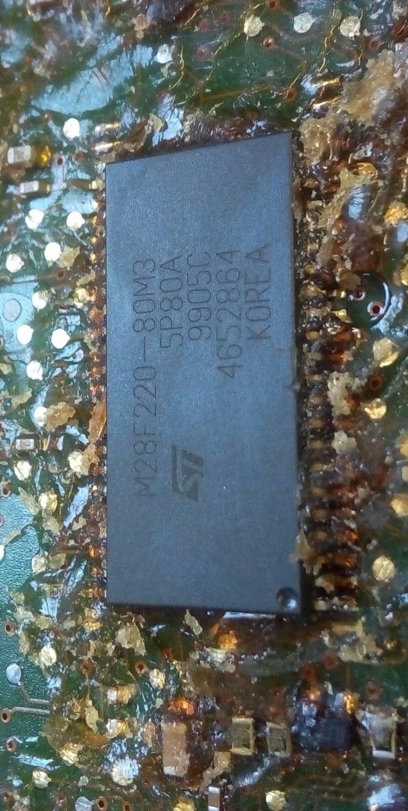

Ребята, такая беда, прислали два блока, один мертвяк, второй куплен на ебей новым, но прошитый под вин. так вот, нужно со старого перенести инфу по иммо в новый, а где находится, увы не знаю. старый блок вскрыл, фото прилагаю.

на третьей фотке
то есть можно тупо сдуть в новый или читать и писать?
Изменено пользователем vangr1
и так и так. кому как проще
спасибо, очень выручил
