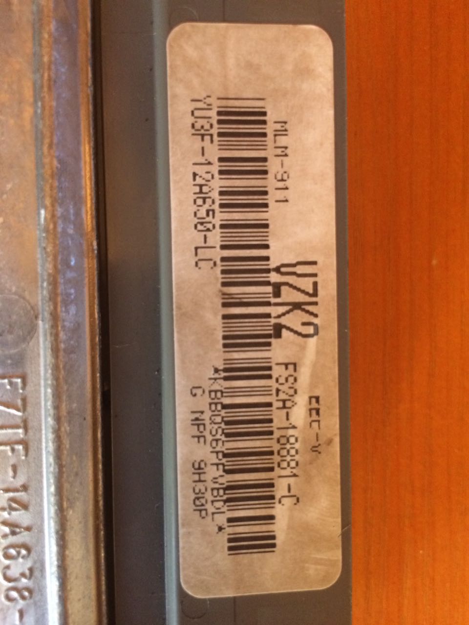

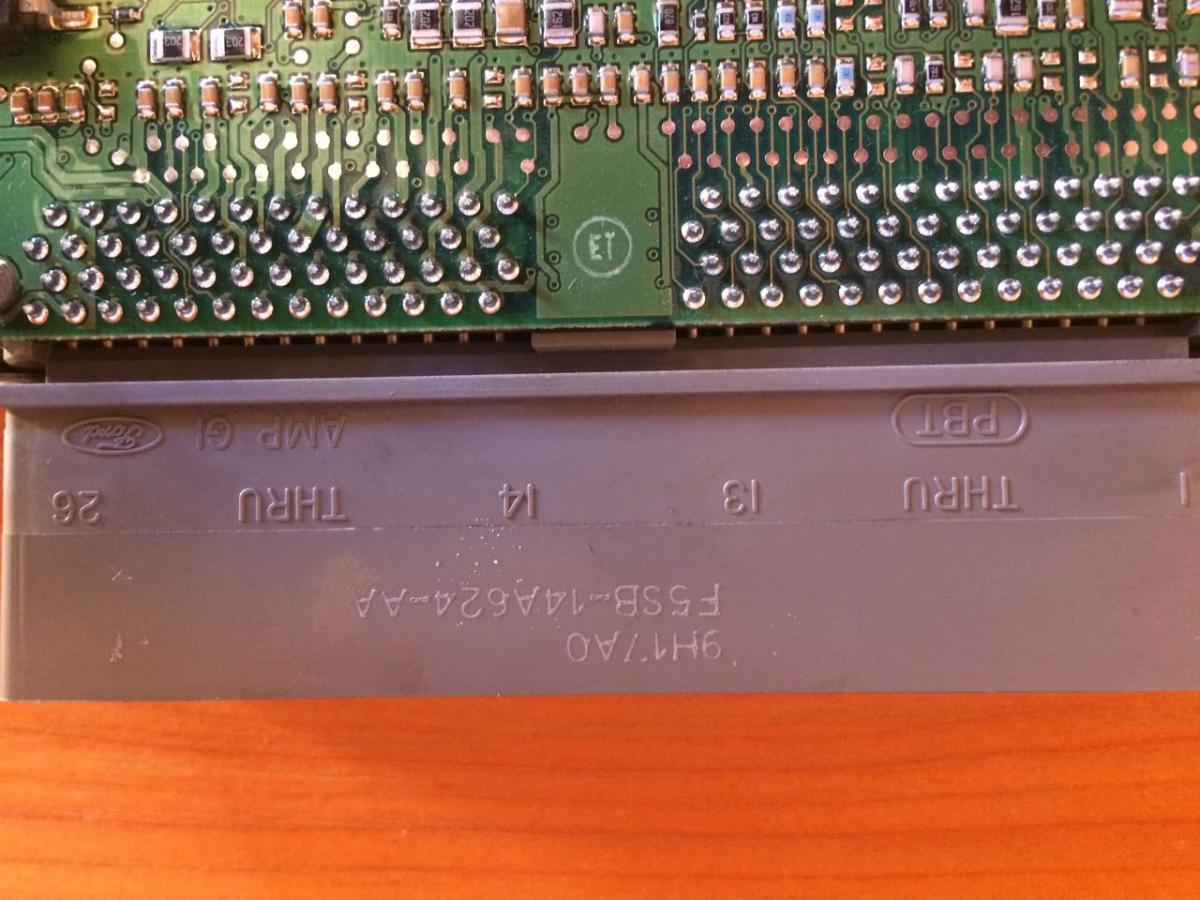

моторник FS2A-18881-C...помогите сделать синхру ручками...где лежит синхра? можно с физической перепайкой...

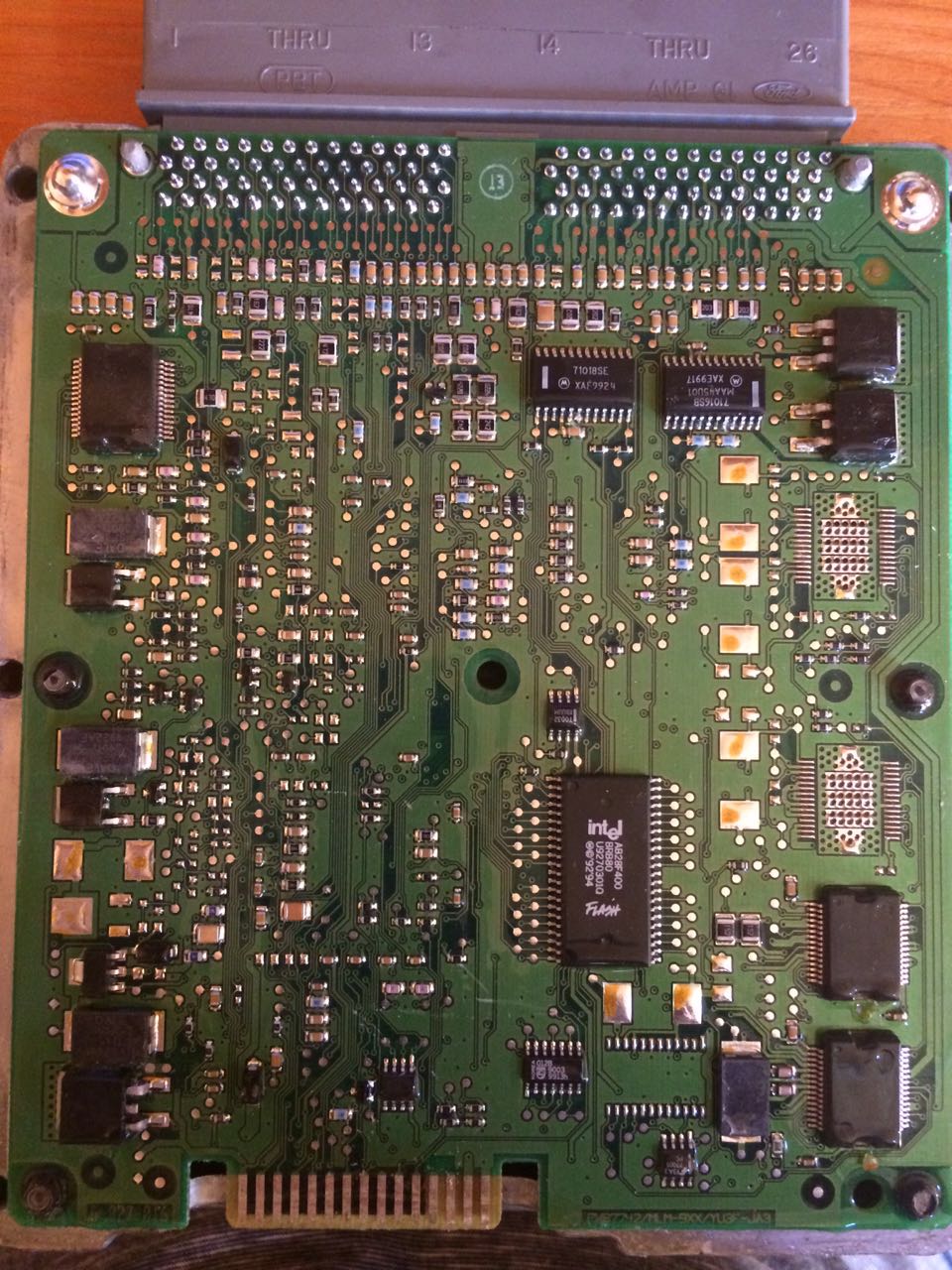

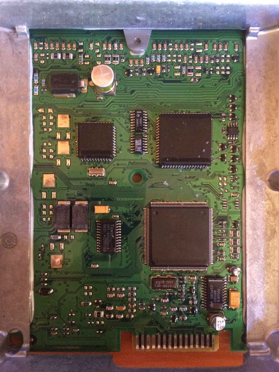

епромка 77014?
это что получается? чип лежит и в эбу и в иммобоксе?
епромы разные...ори 77005cp-1кб ,бу 77014-512мб...разные размеры.в бу записал чип-на машине не заводится...полез в иммобокс-хочу туда залить чип...
положил чип в эбу и иммо под одинаковыми номерами-не заводится...поставил на отстой с вкл зажиганием на40 мин...ждемс...
эбу другой ....
с епромом что в теме 8с транс а вот второй под какие трансы ( темик 12 или 7930 ) можно только гадать
