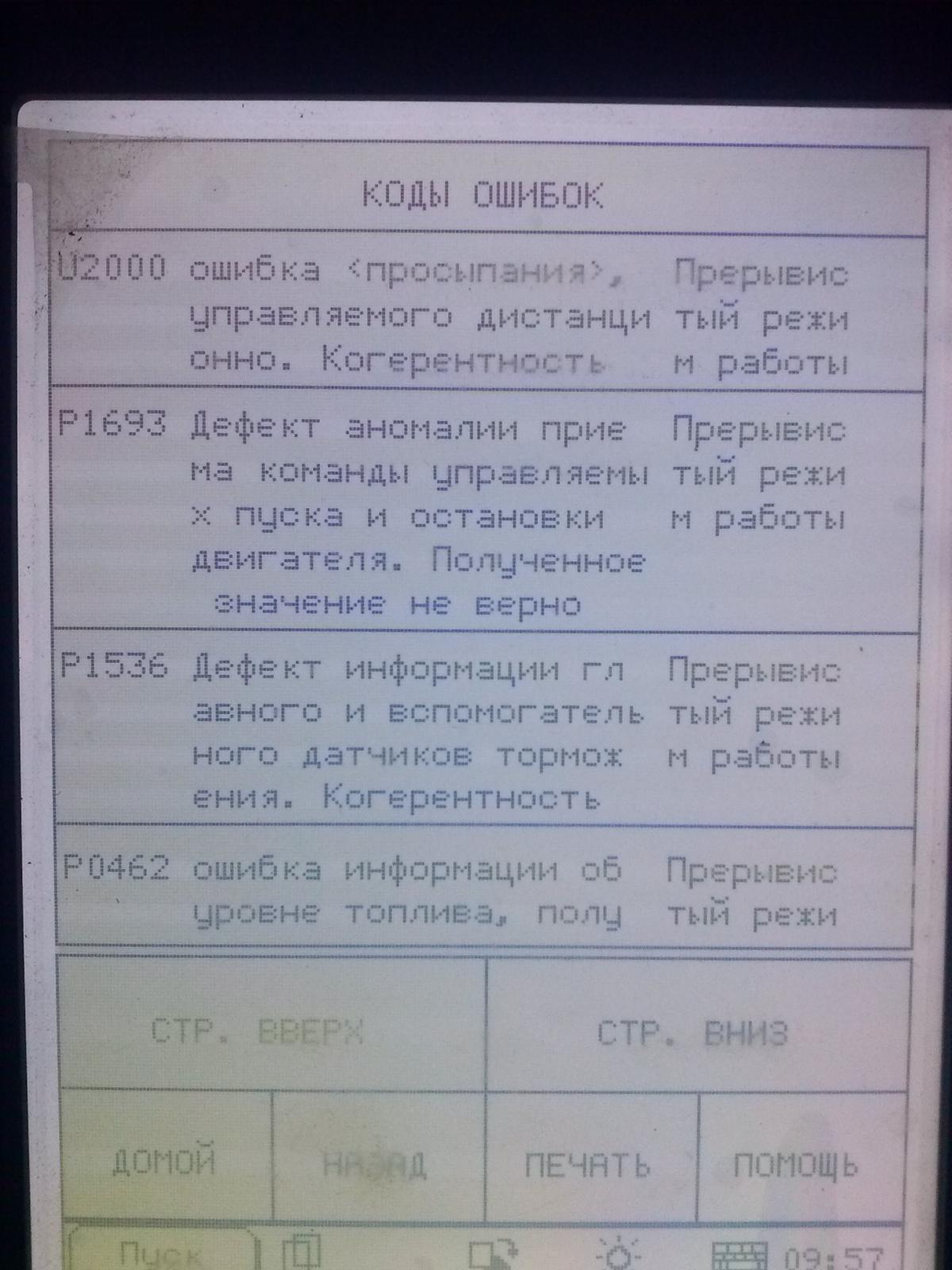

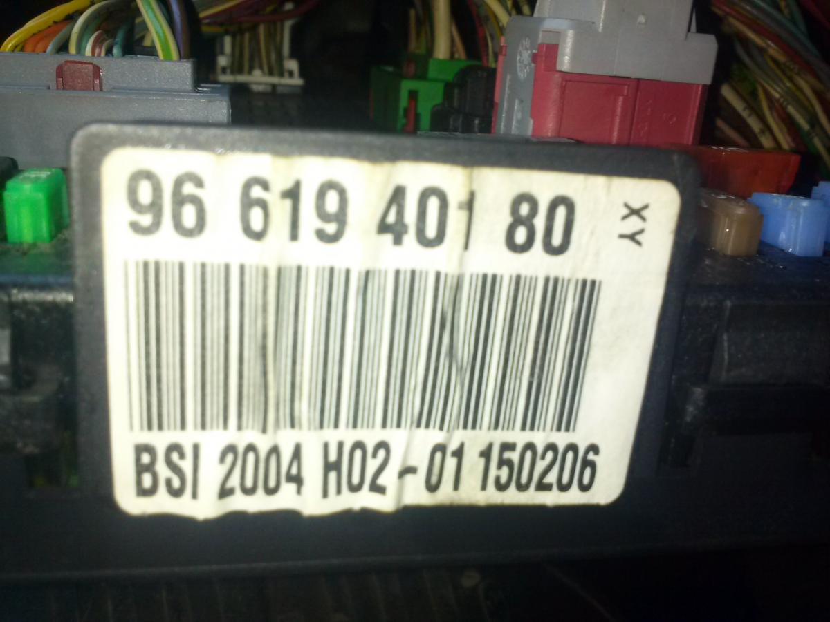

Привет всем! Данный автомобиль ни с того ни с сего перестал заводиться. Притащили на эвакуаторе. Из критичных ошибок в моторном - P1693. Лексия показывает, что моторный заблокирован и также говорит, что в БСИ прописано два ключа. Накачка на замке зажигания есть, но ключ не принимается (светодиод на катушке часто моргает все время пока включено зажигание). Помогите кто может проверить дамп BSI на адекватность, вытащить пин, попробую прописать родной ключ (он, кстати, один), а если не получится - то потребуется ваша помощь по изготовлению чипа по дампу. Блок двигателя стоит ME 7.4.5.
95128_bsi.bin

Так а где скрины диагностики лексией?

Вот их и надо писать по диагностике
