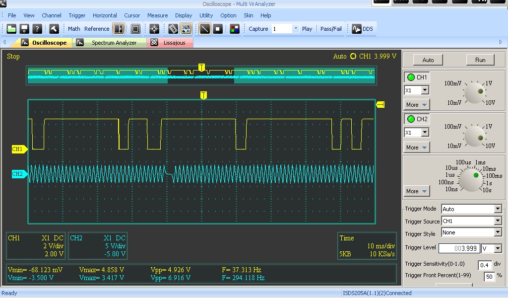

s8223 Опубликовано 13 июля, 2017 Опубликовано 13 июля, 2017 Всем привет и волгограда!!!! Проблема такова машина приехала с ошибками по коленвалу и распредвалу,датчики до меня уже поменяны,машина запускается с трудом,при запущенном двигателе если стереть ошибки выскакивает только коленвал ECM-52 спорадическая ошибка коленвала.метки проверил все ок,хозяин купил с такой проблемой поэтому история не известна.снял осцилу прилогаю ниже ,эталона нет может у кого есть?не пойму чего ему не нравится.
vazbb Опубликовано 13 июля, 2017 Опубликовано 13 июля, 2017 (изменено) вот от 1.8 думаю почти одинаковы, вытянута цепь Изменено 13 июля, 2017 пользователем vazbb

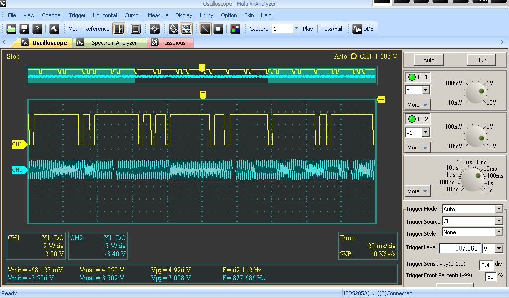

s8223 Опубликовано 13 июля, 2017 Автор Опубликовано 13 июля, 2017 чтото сигнал распредвала у меня не тот,всмысле форма его

s8223 Опубликовано 13 июля, 2017 Автор Опубликовано 13 июля, 2017 непойму на диске распредвальном две маленькие выпуклости и две широкие почему на диаграмме их не видно.
s8223 Опубликовано 13 июля, 2017 Автор Опубликовано 13 июля, 2017 разобрался в чем дело датчик распредвала слишком глубоко сидел подложил кольцо и сигнал стал норм как на графике vazbb

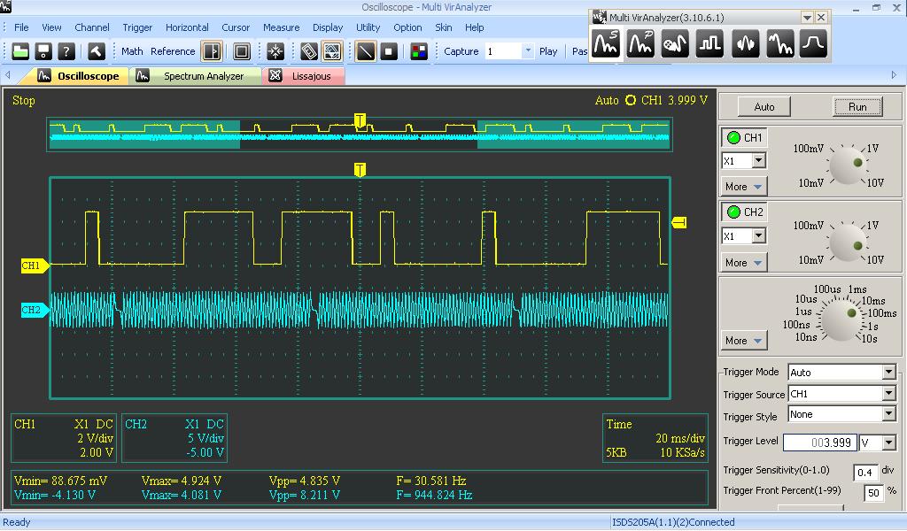

s8223 Опубликовано 25 июля, 2017 Автор Опубликовано 25 июля, 2017 вот от 1.8 думаю почти одинаковы2017-07-13_17-30-12.png, вытянута цепь с чего взял что вытянута цепь на этой диаграмме?на всех форумах эту диаграмму используют как эталон с коленвалом и распредвалом разобрался теперь новая проблема с vvti через 5 минут работы выскакивает ECM-61 camshaft reset valve. Faulty signal. При этом клапан ввти постоянно дрочит ,откроет - закроет.
