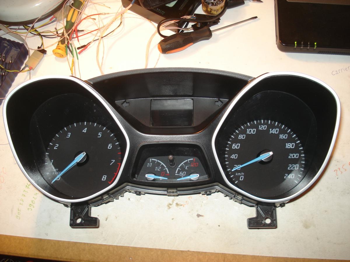

Ford Focus 3 2011 Поднять приборку РП7 завалил.....

Это колено не от той ноги). У меня вот такой кролик как на фото. Хотя может проц перекинуть и прошить под рп7. Надо поискать инфу.

здравствуйте . кто знает такая приборка на столе запустится или нужен can ? если можно на столе то может у кого есть распин . вместо пробега error . машина из такси . нужно восстановить.
focus 3 error.bin
На столе без кана не запустится, если нужен кому стучитесь.
