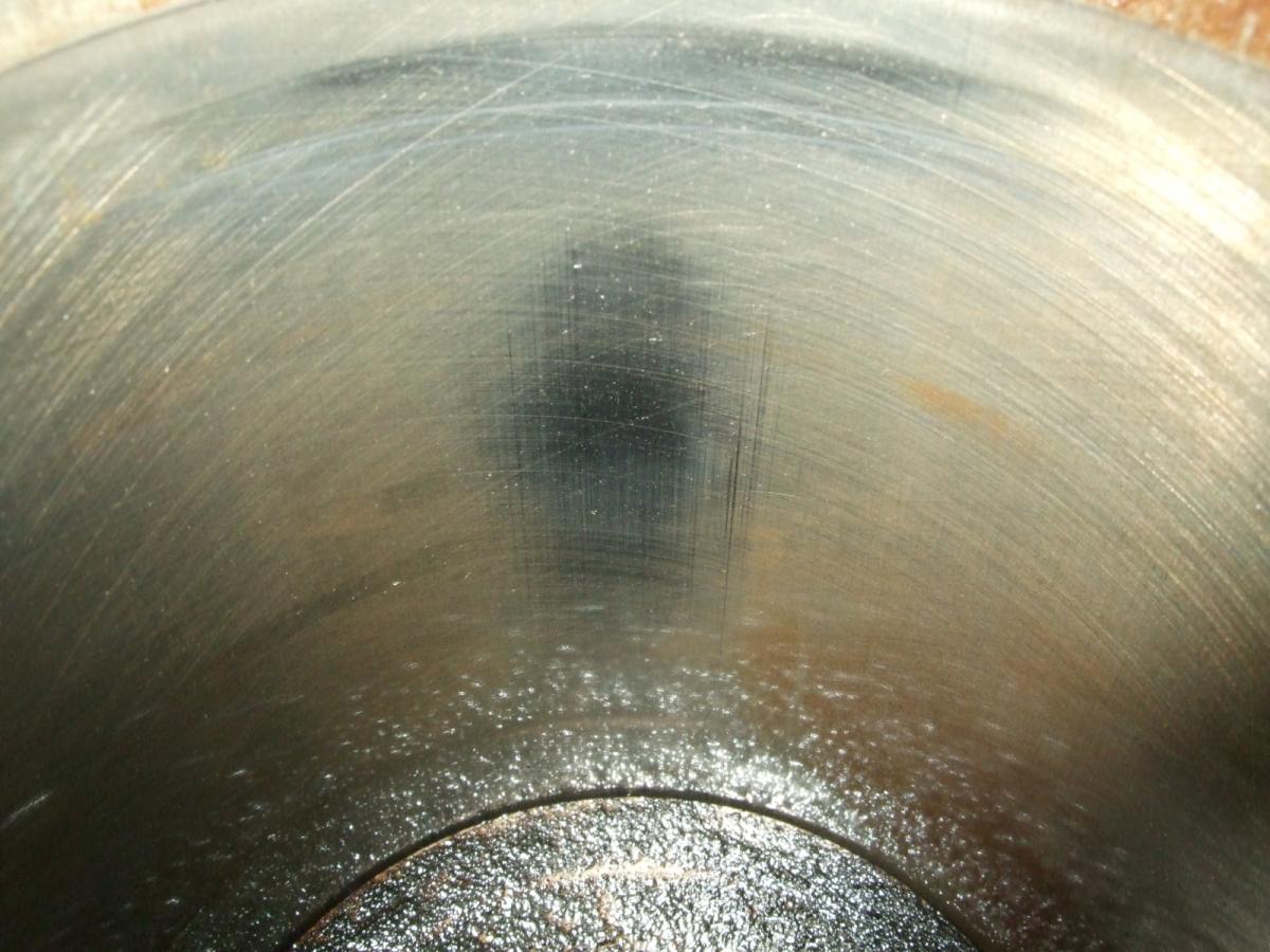

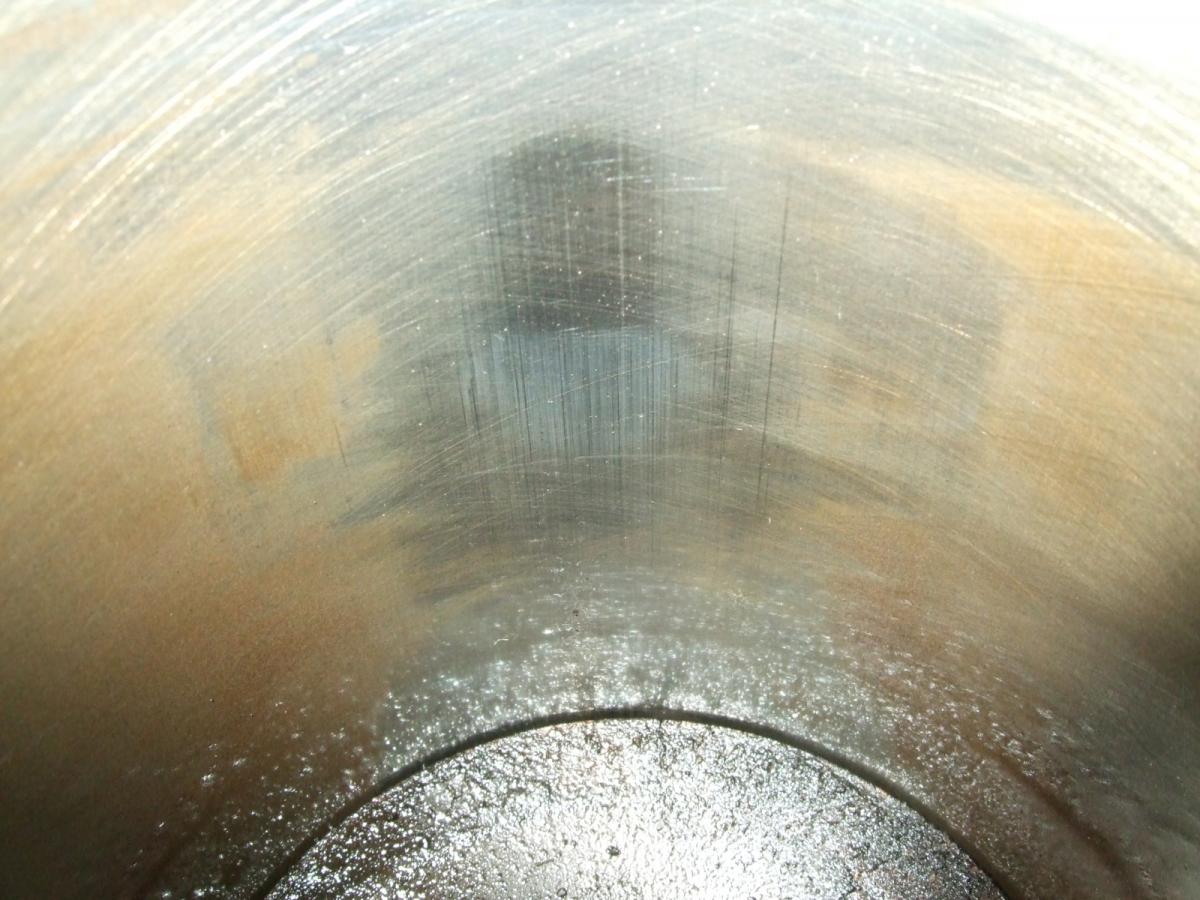

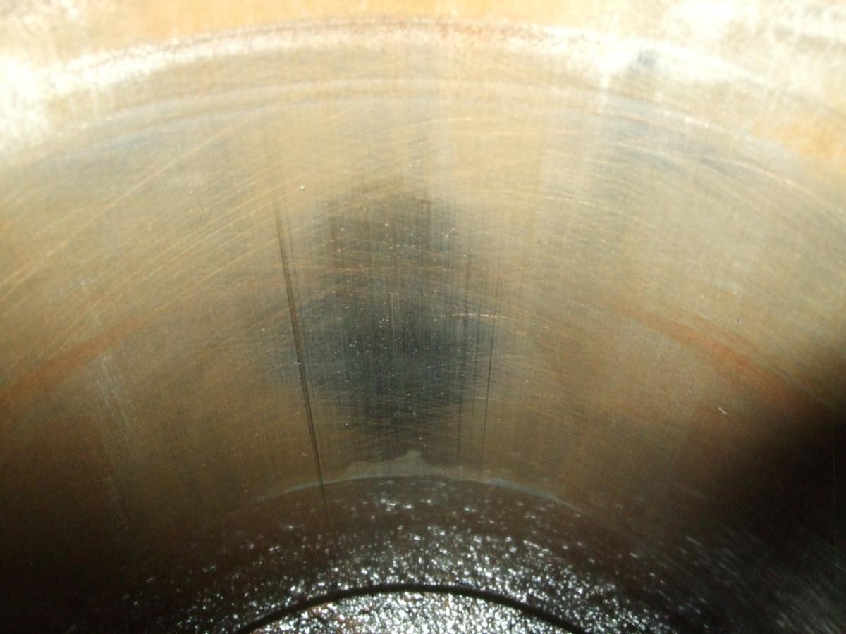

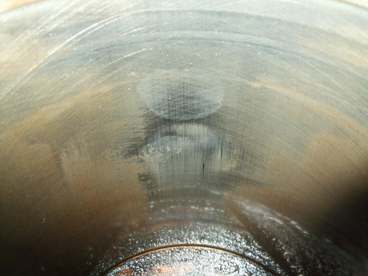

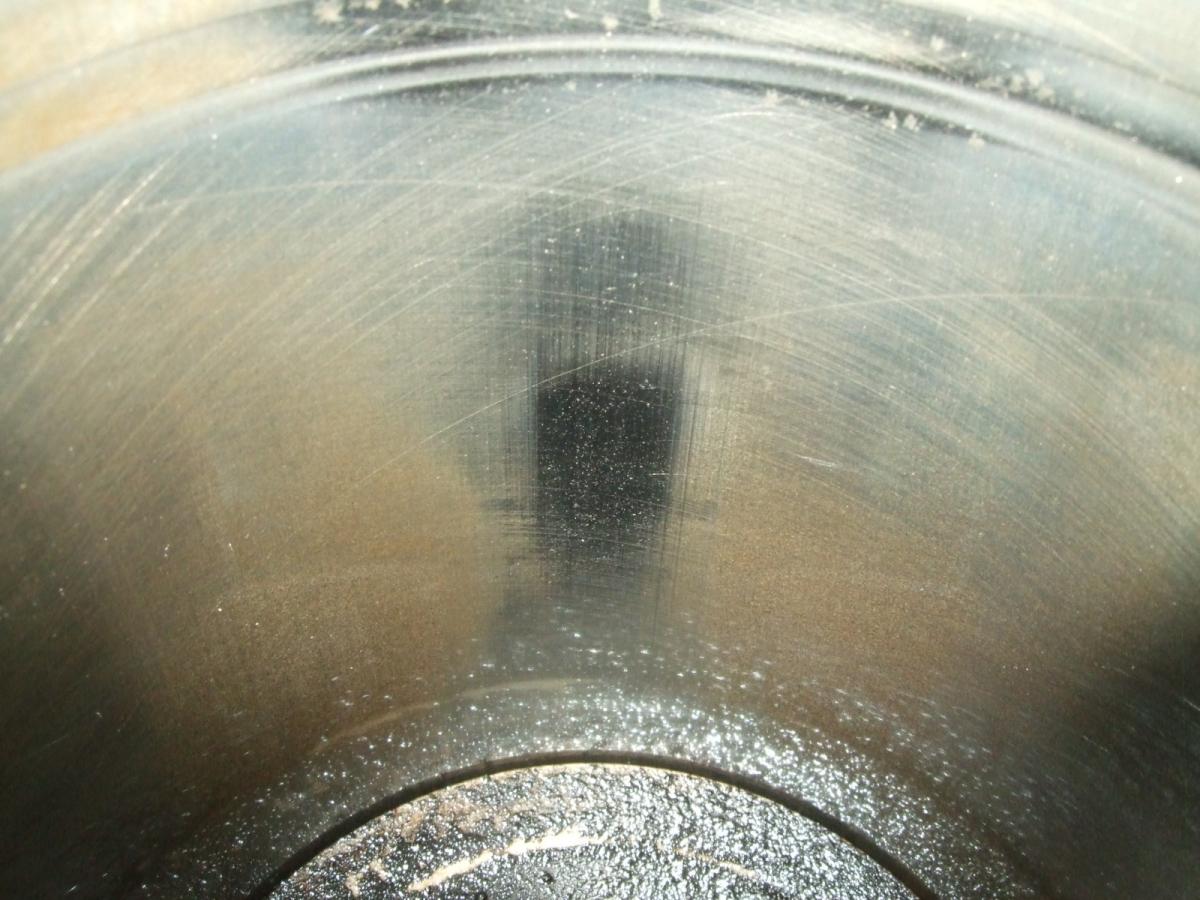

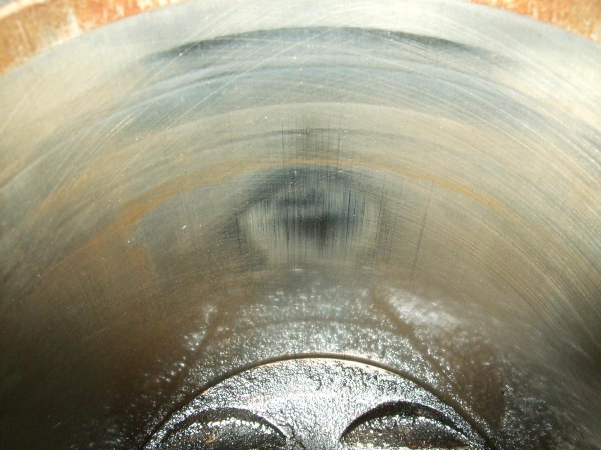

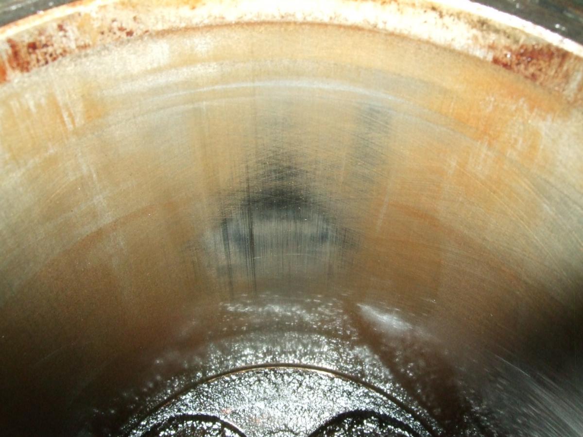

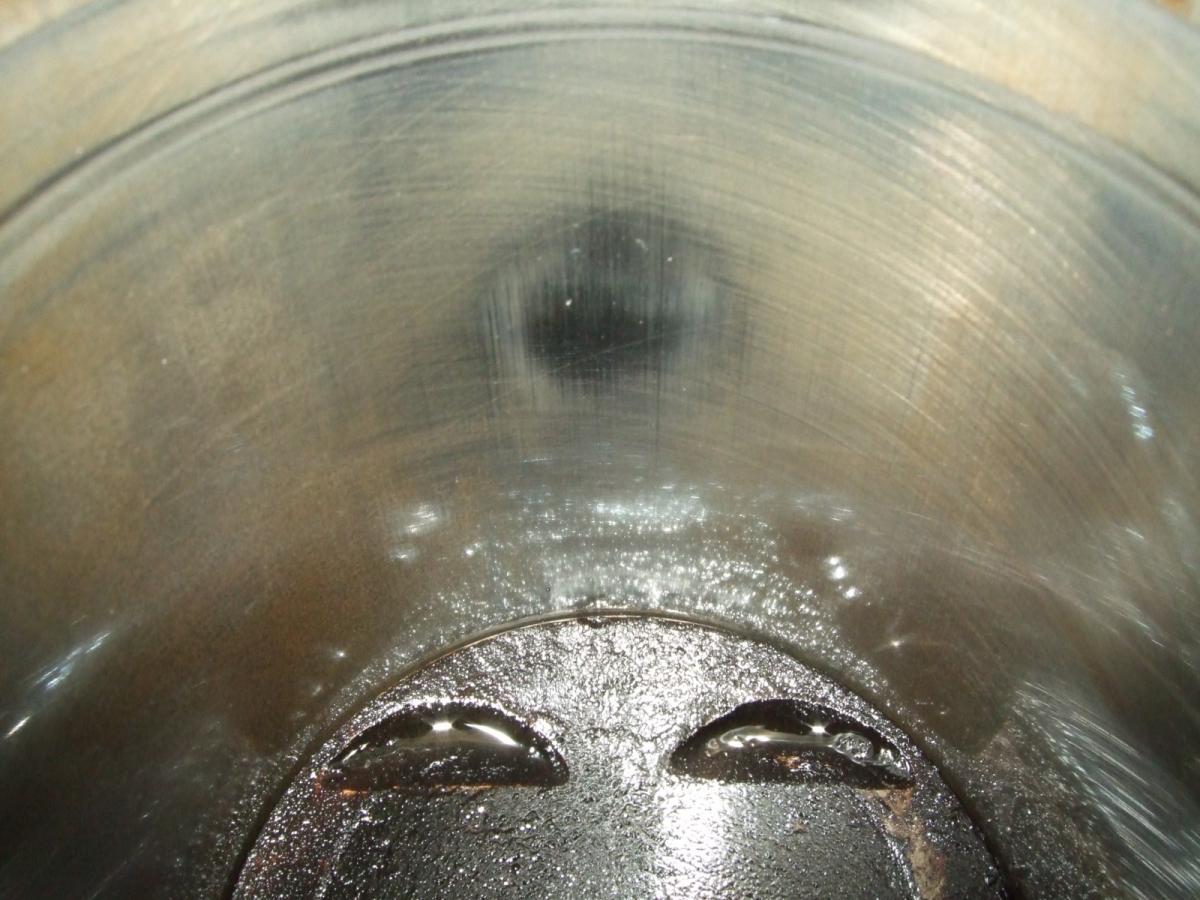

Сразу скажу, не моторист, ни разу... Диагност.
Полез в двигатель родственника. Увидел следующую картину. Собстна фоток 8, каждый цилиндр с разных сторон. Если посветить фонариком под определенным углом, то все ровно, за исключением одного цилиндра. В нем одна царапина еле-еле-еле ощущается ногтем и ее видно под любым углом фонарика. Во всех остальных ногтем ничего не чувствую. На юбках поршней небольшие потертости.
Компрессия была 14.5 с закрытым дросселем. Причина вскрытия - начал поджирать масло и детонировал даж на 98 бензине до 2000 об/мин.
Замер геометрии еще не делал. Реальный пробег 85 т.км. Как так то???

Замер геометрии: 2-3 сотки эллипс в местах перекладки. В остальном все хорошо.

Судя по фото, на 3-х цилиндрах, в местах задиров уничтожена хонинговка, т.е. маслу в этих местах на стенках цилиндров держаться не за что. Задиры, похоже, в местах контакта юбки поршней с цилиндром, при перекладке в ВМТ. Думаю, нужна хонинговка цилиндров, если с замерами вы не ошиблись и скорее всего, замена поршней. Ещё хотелось бы знать зазор между поршнями и цилиндрами, в замках колец, а также между кольцами и канавками в поршнях. Ну и самое главное, это год выпуска авто и модель двигателя?
1. G4ED 1.6 автомат, год выпуска 2008.
2. Цилиндры по мануалу: a (76.50-76.51)      b (76.51-76.52)        b                           b
3. Поршни фактически:     76.47                      76.48                       76.48                    76.48
4. Зазор по мануалу "поршень-цилиндр" 0.02-0.04
5. Зазор между канавками 0.07 при максимальном 0.1
6. В замках колец не мерил
От хонинговки все отговаривают, говорят сделают еще хуже (вместо 2-3 соток, будет 4-5)

Я спрашивал про фактические зазоры, а не про то, что должно быть по "мурзилке". Хонинговкой нельзя сделать хуже, если только хонинговку не проводил какой нибудь жадный дебил, намотав наждачную бумагу на хон, а зазоры увеличатся обязательно, поэтому я и написал выше, что поршни после хонинговки нужно менять, подобрав группу с номинальными зазорами в юбках поршней.
