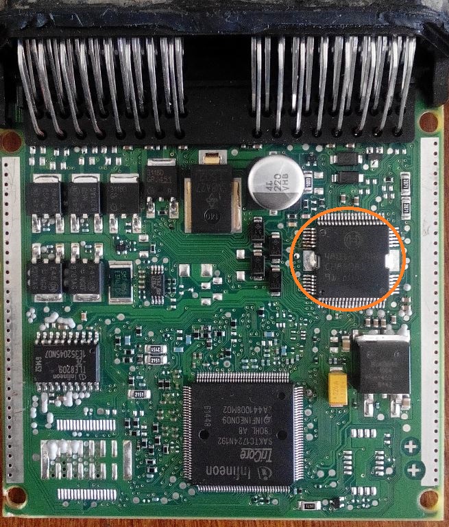

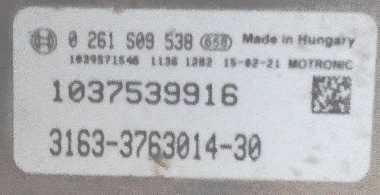

Добрый день. Принесли блок блок  МЕ17.9.71.jpg  со слов хозяина что льёт третья форсунка.
Раньше мне такой блок не попадался. Если я правильно понял, то импульсы идут с микросхемы, обведена на фото
фото блока МЕ17.9.71.jpg. Лечится только заменой ?
Похоже нет ни где данной микросхемы, не мог найти, или только с донора (если тоже исправна)

57-я нога драйвера не на массе?
57-я нога драйвера на массе, нет?

Блок вскрытый был? были случаи когда после вскрытия начинала лить
Нет, его вскрыли уже после появления неисправности.
я ставил этот драйвер из эбу бмв 750 е65 м62б48, там их 2 стоит, так что думаю во многих бошах такой стоит

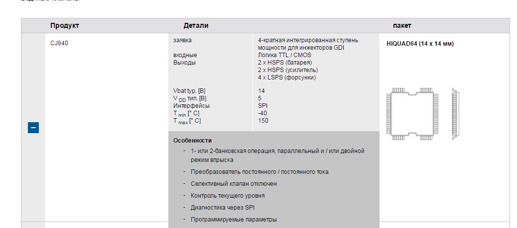

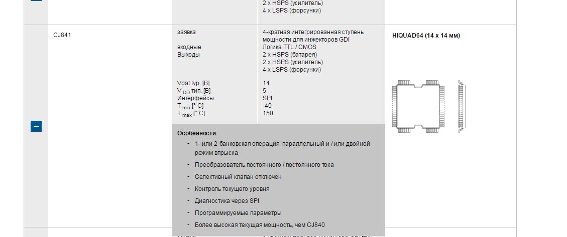

там есть ссылки и вот на сайте Bosch нашел   http://www.bosch-semiconductors.de/en/automotive_electronics/application_specific_ics/engine_management_systems_/engine_management_systems_2.html#

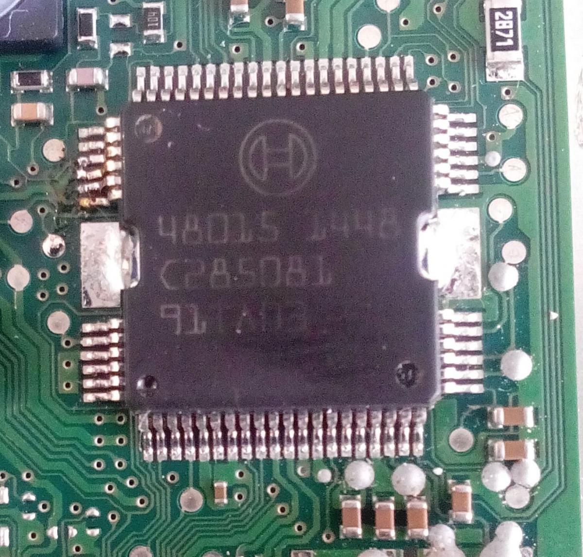

далее http://www.rlocman.ru/comp/shop.html?q=48015
и еще https://ru.aliexpress.com/item/Free-Shipping-48015-Automobile-Chip-QFP-64/32796580660.html?spm=a2g0v.10010108.1000016.1.38f7f7318mNjS4&isOrigTitle=true
Просто искал не правильно.

Добрый день. Пришла микросхема, перепаял данный драйвер. Но блок вообще на связь не выходит и при включении зажигания не загорается  "чек" и не срабатывает бензонасос. Видимо до меня его хорошо кто-то проверил, так как видны следы проверки. У меня вопрос есть ли смысл ремонтировать или сразу в мусорку?
Аналогично пришла микруха поставил и не работает ГЛ-реле Видать весь брак продают, хотя цена изделия кусается Сейчас жду донора с прогоревшей платы от короткого ДК
