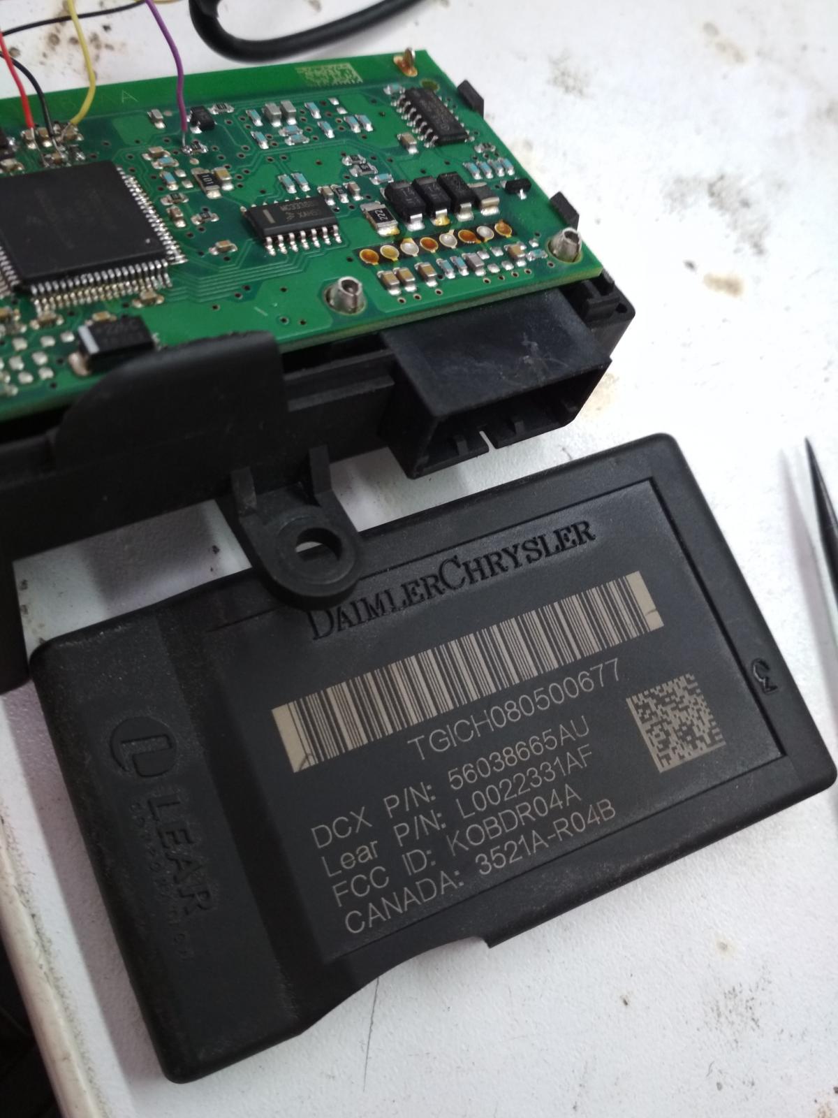

slesarik Опубликовано 15 августа, 2017 Поделиться Опубликовано 15 августа, 2017 (изменено) Машина 2004 года.Случайно затер флешь на данном иммо,еепром есть,нужна флешь. Может у кого то есть.Имошник к пятнице могут другой привезти но клиент проездом,до пятницы долго. Думаю что от крайслера 300 сотого тоже подойдёт . Изменено 15 августа, 2017 пользователем slesarik Ссылка на комментарий Поделиться на другие сайты Поделиться
Супер модератор Slavik k Опубликовано 15 августа, 2017 Супер модератор Поделиться Опубликовано 15 августа, 2017 пробуй от 300 9s12dg128b(0l85d).BIN Ссылка на комментарий Поделиться на другие сайты Поделиться
slesarik Опубликовано 15 августа, 2017 Автор Поделиться Опубликовано 15 августа, 2017 (изменено) пробуй от 300 Спасибо!Похоже не поможет.Только перед тем как ваш залить пробывал менять значения во флешь дампе пустом,потом писал,считывал,всё нормально,что писал то и считывал.Фаш дамп упа написала что всё ок,начал делать верификацию,ерор.И теперь не еепром ни флешь ни читается ни упой ни х-прогом.По ходу камень сдох не понятно по чему. Изменено 15 августа, 2017 пользователем slesarik Ссылка на комментарий Поделиться на другие сайты Поделиться
slesarik Опубликовано 15 августа, 2017 Автор Поделиться Опубликовано 15 августа, 2017 В общем вкатил я флешь эту,не подходит. Упой флешь не запишешь эту но прекрастно потрешь. Подсоеденил к упе,попробывал ситать,ни фига,стёр по новой чип,всё читается но пишется только еепром,если пробывать всю флешь писать,то после записи опять камень не откликается.Опять потёр и к х-прогу и он всё записал,верификация прошла нормально,только жалко что флешь не пошла.Спасибо ещё раз что откликнулись! Ссылка на комментарий Поделиться на другие сайты Поделиться

slesarik Опубликовано 17 августа, 2017 Автор Поделиться Опубликовано 17 августа, 2017 (изменено) ФЛЕШЬ ПРОЧИТАЙТЕ,ВДРУГ К МОЕМУ ИММО ПОДОЙДЁТ Хотя если цифры на коробке иммо не совпадают,то и флешь не пойдёт. Изменено 17 августа, 2017 пользователем slesarik Ссылка на комментарий Поделиться на другие сайты Поделиться
region95- Опубликовано 17 августа, 2017 Поделиться Опубликовано 17 августа, 2017 ФЛЕШЬ ПРОЧИТАЙТЕ,ВДРУГ К МОЕМУ ИММО ПОДОЙДЁТ Хотя если цифры на коробке иммо не совпадают,то и флешь не пойдёт. вот флеш и епром прилагаю ..надеюсь поможет flash 9s12dg1282.bin eprom 9s12dg128.bin Ссылка на комментарий Поделиться на другие сайты Поделиться
slesarik Опубликовано 17 августа, 2017 Автор Поделиться Опубликовано 17 августа, 2017 Спасибо!Попробую,но номера не совпадают,не уверен.Уже купил иммо с таким же как у меня номером,жду теперь. Ссылка на комментарий Поделиться на другие сайты Поделиться
slesarik Опубликовано 17 августа, 2017 Автор Поделиться Опубликовано 17 августа, 2017 (изменено) Вот вы мне и помогли!!!!Машину завёл , Спасибо!флешь подошла. Изменено 17 августа, 2017 пользователем slesarik Ссылка на комментарий Поделиться на другие сайты Поделиться
