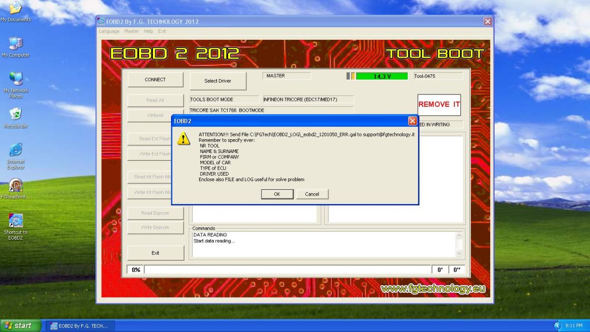

Выбираю-TOOL BOOT-TRICORE TC1766-CONNECT Щелкают релюшки..
Появляется надпись- выключ питание на ЭБУ-выключаю.
Потом надпись включить питание ЭБУ-включаю..
Процесс и ошибка.. Что не так делаю ?

Пробовал- не определяется проц...Убрал +3,3 в , поменял местами красный и зеленый..(как в рекомендациях по трикору )  .Снимал резистор 1 к с 87 ноги...Все то же самое... :(

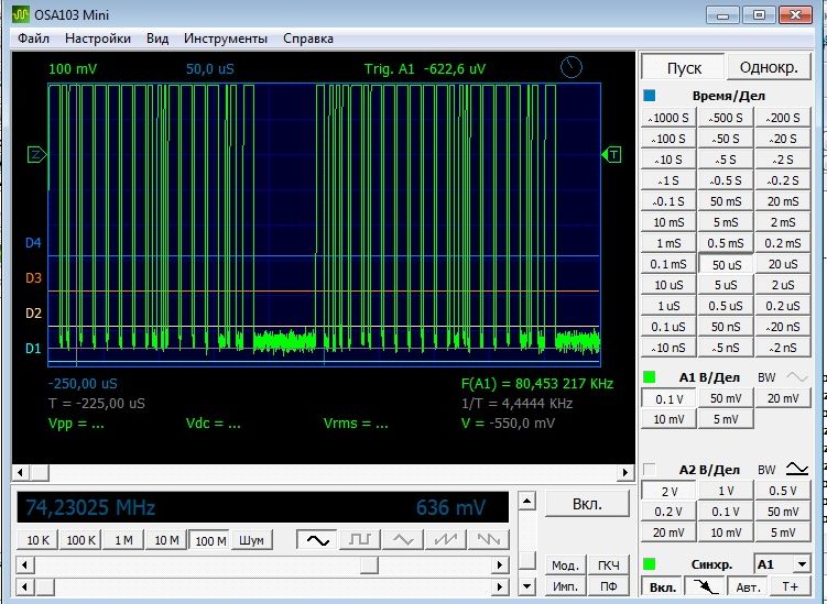

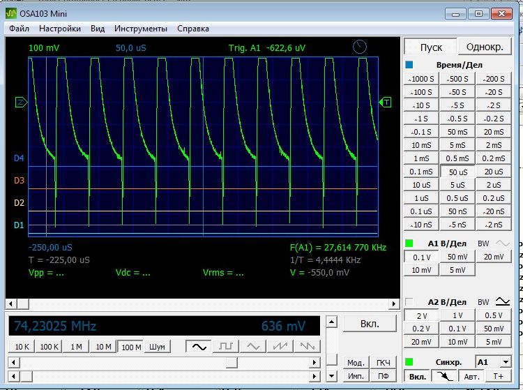

При запуске connect смотрел осциллографом сигналы... CAN-H и CAN-L - сигналы идут...
