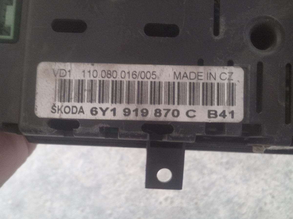

Здравствуйте, не поможите дампом приборки 93c86, притащили на веревке шкода Фабия 2005 года, в машине до меня кто то основательно покавырялся, 93c86 пустая, стрелки показывают куда попало, пробег пишет error.
Вроде просят обычно более конкретно,то есть с номером панели.
Вот номер приборки
Albert73 спасибо, завтра попробую.
Albert73 ваш дамп не подошёл, может есть у кого ещё что нибудь?
А что значит не подошёл,какие симптомы?
Щиток программирую через vag eeprom programmer, когда в программе открываю дамп в нем не видно ни логина, ни пробега который указан.
