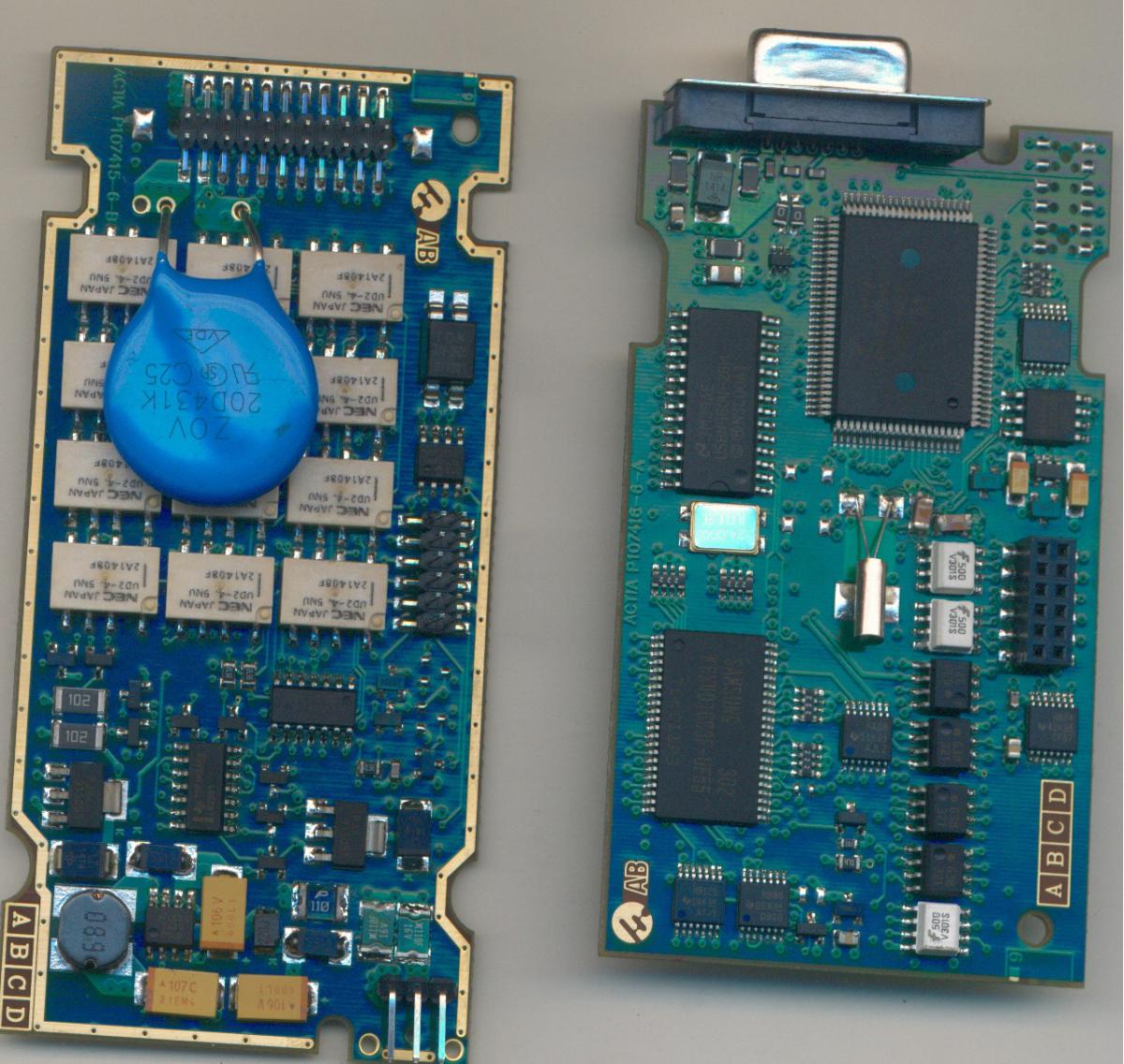

Вечер добрый.
Суть проблемы в следующем:
Отдали лексию в виде запчастей, собрал, прошил, допаял чего не хватало...все заработало. Блоки увидел и.т.д. Пришли оптроны- запаял....теперь ни одного блока на связи нет. Может кто-нибудь сделать фото платы ( с процессором), точнее тех элементов, которые китайцы ставят вместо оптопар. Хочу вернуть все на место, чтобы понять в чем косяк: в оптопарах или ещё что-то вылезло....
Спасибо.

Фото моей бывшей лексии . Очень хочется увидеть фото куда ты впендюрил оптопары :blink: ?

Допаял недостающие...
Изначально только одна была. остальное- полевики и резисторы.

Восстановил, допаял - всё заработало, а смысл то да дополнительно ещё допаивать оптопары?

Изначально планировалось доработка до фулл чип....теперь уже сомневаюсь в целесообразности данного мероприятия. Стоимость оптронов не совсем радует.
Восстановил в "заводское" состояние, пока все работает.
Оптроны пока еще не проверял...но не могут же все 7 штук быть кривыми....

На мой взгляд в архиве пару интересных фото. Там и вид сзади, который так же отличается в заявленых пса, фулл чипа и отхера. Тут же не ясно чем руководствовался при доработке?
Прикрепленный файл  pic's_Lexia+C4.rar   863,33К   27 Количество загрузок:
Вопросик yalymka : бывает и в фулчипах часто рисуют подобно пса оригиналу четырехугольник вместо круглого блестящего цилиндрика. На столько важна такая установка? благодарю.
Рад услышать подсказки т.к. пока в поисках нормального актиа адаптера.
