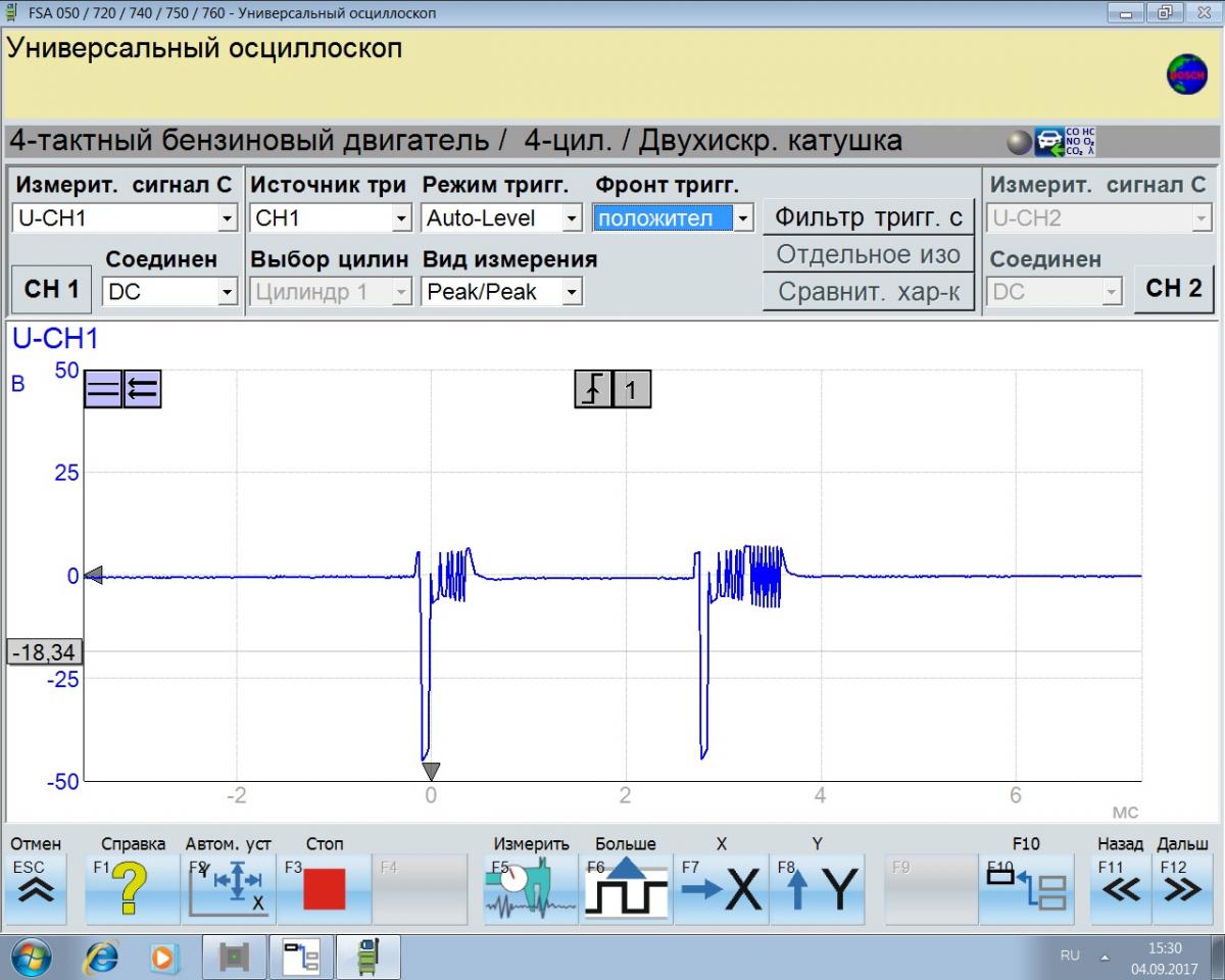

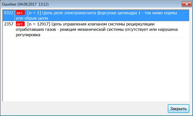

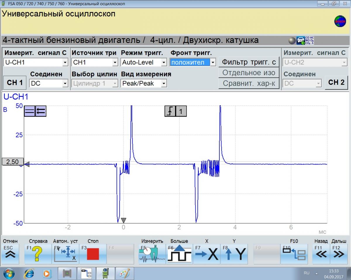

Пригнали две Газели с одной и той же неисправностью. На первой цилиндр отказал в дороге. На второй отказал после того как в ней проверил напряжение на 1 форсунке электрик. Не знаю чем и как он проверял, но до него двигатель работал норм. В первой машине в блоке висит две ошибки по форсунке и по ЕГР. Во второй только по форсунке. Ошибки не удаляются. Форсунки местами меняли с 1 на 2 цилиндр. Проверил провода от блока до форсунки. Целые, на массу и на + не прозваниваются. Снял осциллограммы с 1 и 2 форсунок для сравнения. На нерабочей форсунке отсутствует положительный импульс закрытия (на скольяко я понял). Есть предположение, что неисправен драйвер в блоке управления. Подскажите, что можно ещё проверить?

Осциллограмму тока снять нечем? Думаю не будет там тока. Во-первых идет сначала просадка по напряжению, потом уже импульс. Во вторых раз нет импульса закрытия, значит форсунка и не открылась. Раз переставляли на другой цилиндр и форсунка работает, значит дело не в ней. Думаю надо припарировать ЭБУ.

Проверил ток. На рабочей форсунке есть импульсы около 20А на обоих проводах. На нерабочей 0.

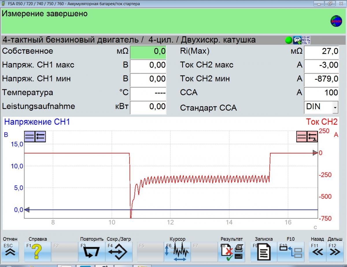

Проверил компрессию по току стартера. Всё ровно, провалов в графике нет. Проверили компрессию в 1 цилиндре механическим копрессометром. 20 атм. Мастер который мерил компрессию сказал, что для этого мотора это нормально. Как то сталкивался на авто со стёртым кулачком распредвала на впуске. Так вот там компрессия была норм, а цилиндр не работал. Я уже думаю, может там рокер поломало?
