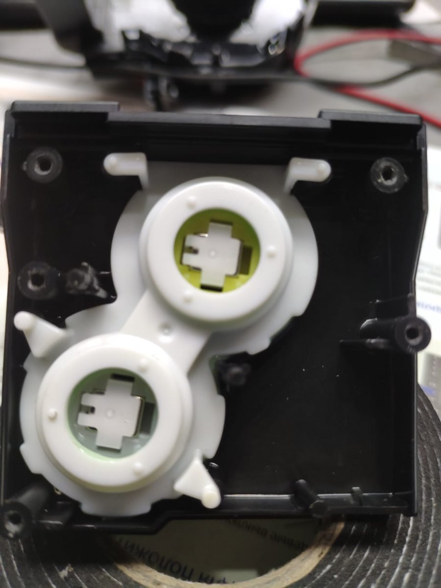

Всем доброго времени суток.
есть у кого фото или схема правильного расположения магнитов SAS.  Lexus RX450h 2010г гибрид.
