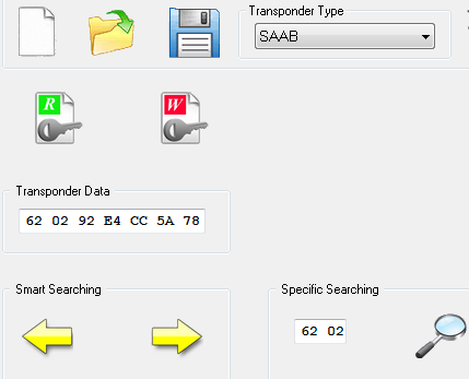

x300c 7 Опубликовано: 20 сентября 2017 megamos 14 нет такого в природе, прогер не дал залить новый дамп (корректировал?) ? на саабах (только в них) мегамос 14 в дампе менять ничего не нужно! с id13 -никогда не заведётся! Поделиться сообщением Ссылка на сообщение Поделиться на других сайтах
x300c 7 Опубликовано: 20 сентября 2017 Поделиться сообщением Ссылка на сообщение Поделиться на других сайтах
