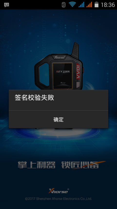

Не работает приложение, у меня даже не запускается.

Такая же байда. Может запустится после сопряжения телефона с прибором по голубому зубу ? Прибор на работе. Попробую завтра.
Кто-нибудь по-китайски понимает ?
Проверка подписи не может определить (перевод)
Имхо надо с прибором сопрягать....У кого прибор под руками - проверьте...
Изменено пользователем alex47
У меня приложение закрывается сразу после запуска. Телефон с прибором не конектится. Пишет, что устройство не разрешило  подключение.
Надо попробовать ключ прочитать , после этого прибор должен запросить сопряжение с телефоном...
Тел. с прибором соединился. При поиске BT-устройств определился как ID-номер прибора. Пароль 1234. Только прога все равно вылетает.
Видать китайцы, чего-то не доделали. Печально.
