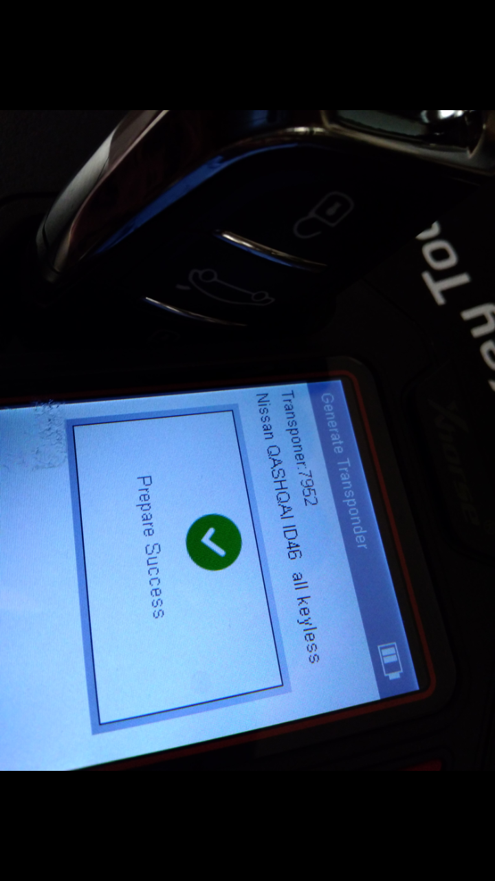

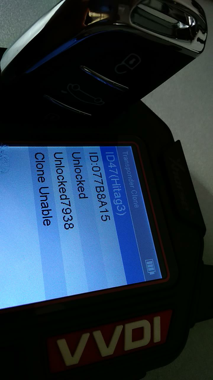

Получил сегодня sn02. По умолчанию идёт 7938. Сделал 7936 в спецфункциях, копия на сантафэ 10 г. Часик в морозилке.Заводится.

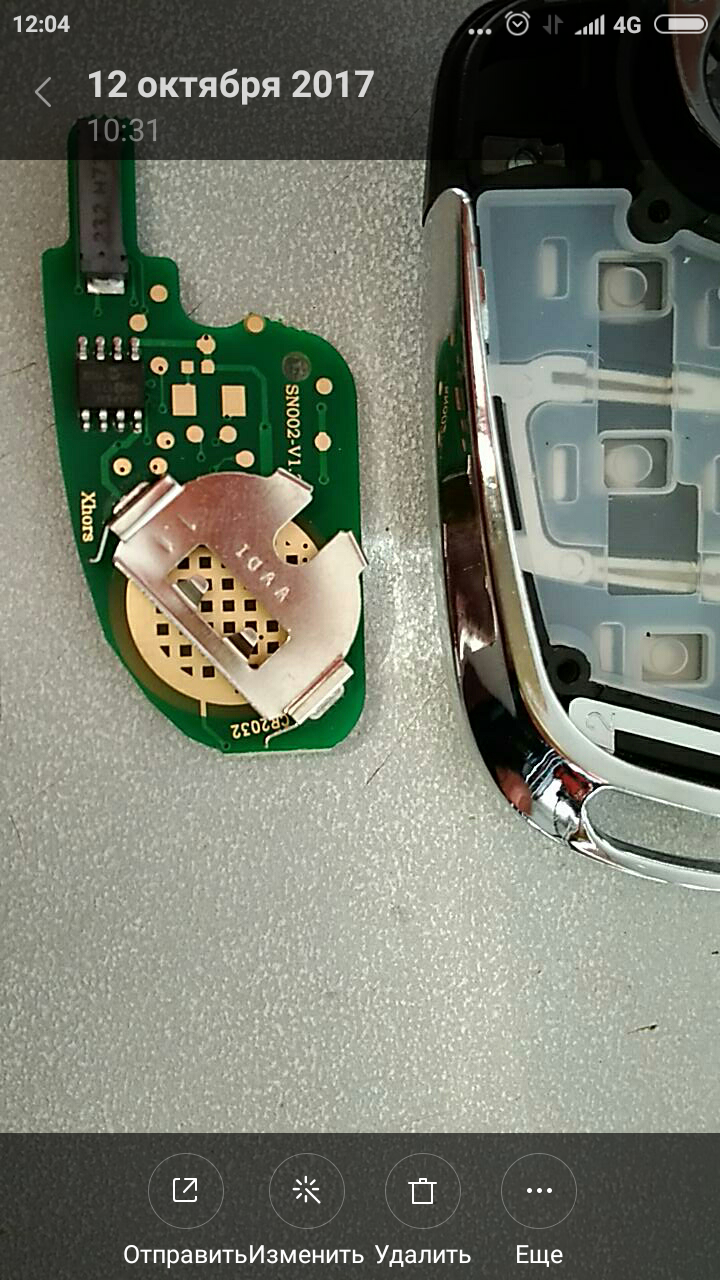

    Делал CHERY A3
Иными словами sn002 , вместо cn3, T5. Не совсем понятно про 7946. Когда переводишь в него выдаёт 7942. Непонятно будет ли из этого эмулятора готовить 7952 для ниссанов. Вроде готовит, надо проверять.

Сначала  в спецфункциях готовлю через VVDI Special TP , потом  в генерировании трансов, чтоб по диагнозе положить . 7952 это же смарт, Или все таки его скопировать можно на 002 через Wireless remote mode при выборе метода снифов?
В генерирование транспондеров это если только один танспордер по обд ложить, а если транс с платой, то remote program, готовишь сразу и чип и ремоут и пишешь по обд. Радиоканал автоматом ложится. (это аналогия оригинальных ключей, где чип стоит на плате) и ключ пишется одной процедурой (шевролет круз, джип, крайслер и прочие)

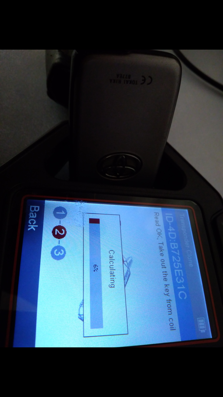

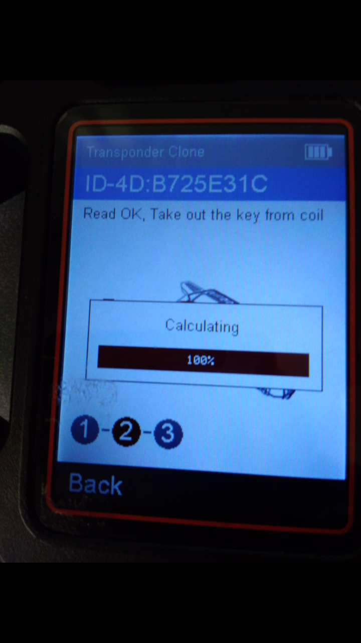

Что то он косячит с этим. Виснет на 100% при пересчёте, 10 минут висит и вываливается из расчёта
Несколько штук сделал, без проблем. Такой глюк только когда смарты 80 битные с 98 пейджем пытаюсь копировать.
