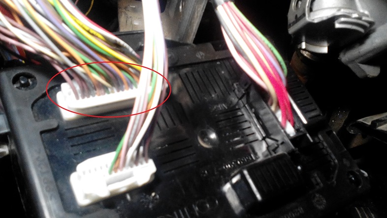

Всем привет. Установил на Renault Clio-5, 2007 года (машина с Турции) StarLige А-93, по аналогу. Подключался на блоке

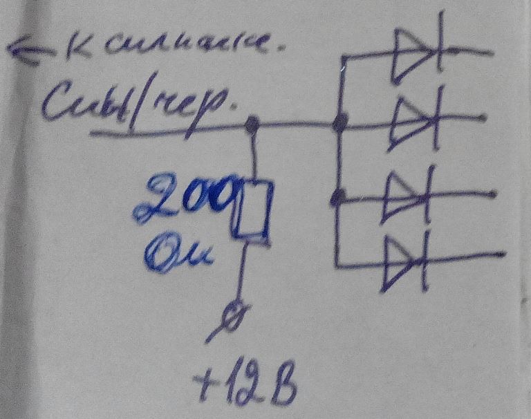

Прикрепленный файл  клио.jpg   109,73К   1 Количество загрузок: большой белый разъем,.задние двери - 36 пин (серый провод). Подключал по схеме
Прикрепленный файл  подключение концивиков.jpg   73,65К   1 Количество загрузок:, передние двери нормально видит - как положено, а задние не видит.
Хотя когда прозванивал отрабатывали  нормально (одинаково как и передние).
В чем может быть засада?

На каждый концевик по 2 диода. как на всех французах

Прикрепленный файл  подключение концивиков.jpg   73,65К   1 Количество загрузок: по этой схеме и подключал постоянно французов - ситроены и пыжики.
я не думаю что Renault чем-то отличаются.
Потом попробую с диодами, еще надо концевик в замке водительской двери менять (слесаря меняли тросик и повредили концевик, зачем разбирали сам замок - не понятно) пока нет таких микропереключателей.

Не знаю почему задние двери не видит, возможно диоды не тем концом))) но резистор 200 Ом я бы заменил номиналом поболее, кОм на 10...
Хорошо перепроверю диоды.

Когда поставил концевик водительской двери, пришлось делать имитацию открытия водительской двери, для выключения света после автоматических режимов.
диоды не прокатили - либо постоянно открыто, либо вообще не видит. Оставил пока как было - так хоть передние видит. Но надо все ровно решить эту проблему?

ставил по разному диоды и переключал канал на сиге по минусу и по плюсу. Результат один и тот-же.
Сам не пойму! раньше такого не было.

Такое подключение(200 ОМ) даст утечку, проверить бы надо.Реальное подключение ,чез 4 диода как писал Романыч 48, ну и работу штатной электрики (особенно блока кузовной электроники проверить надо) ,а так задние двери на французах при открытии дверей-Именно задних, дают хороший минус.
При этой схеме 10ком работать не будет.
Утечка 0,06а и то при открытых дверях ерунда, лампа плафона в разы больше жрет, а с 8 диодами и 10ком прокатит, а может даже и не понадобится
Не может, а точно сопротивление не нужно с 8 диодами, и ерунды в 0,06а не будет, а концевик на водит. двери при закрытом Ц.З замкнут на массу (тоже, что дверь открыта-нужна доп.схема для корректной работы).
60мА - весьма такая нефиговская утечка. 0,72Вт аж.
