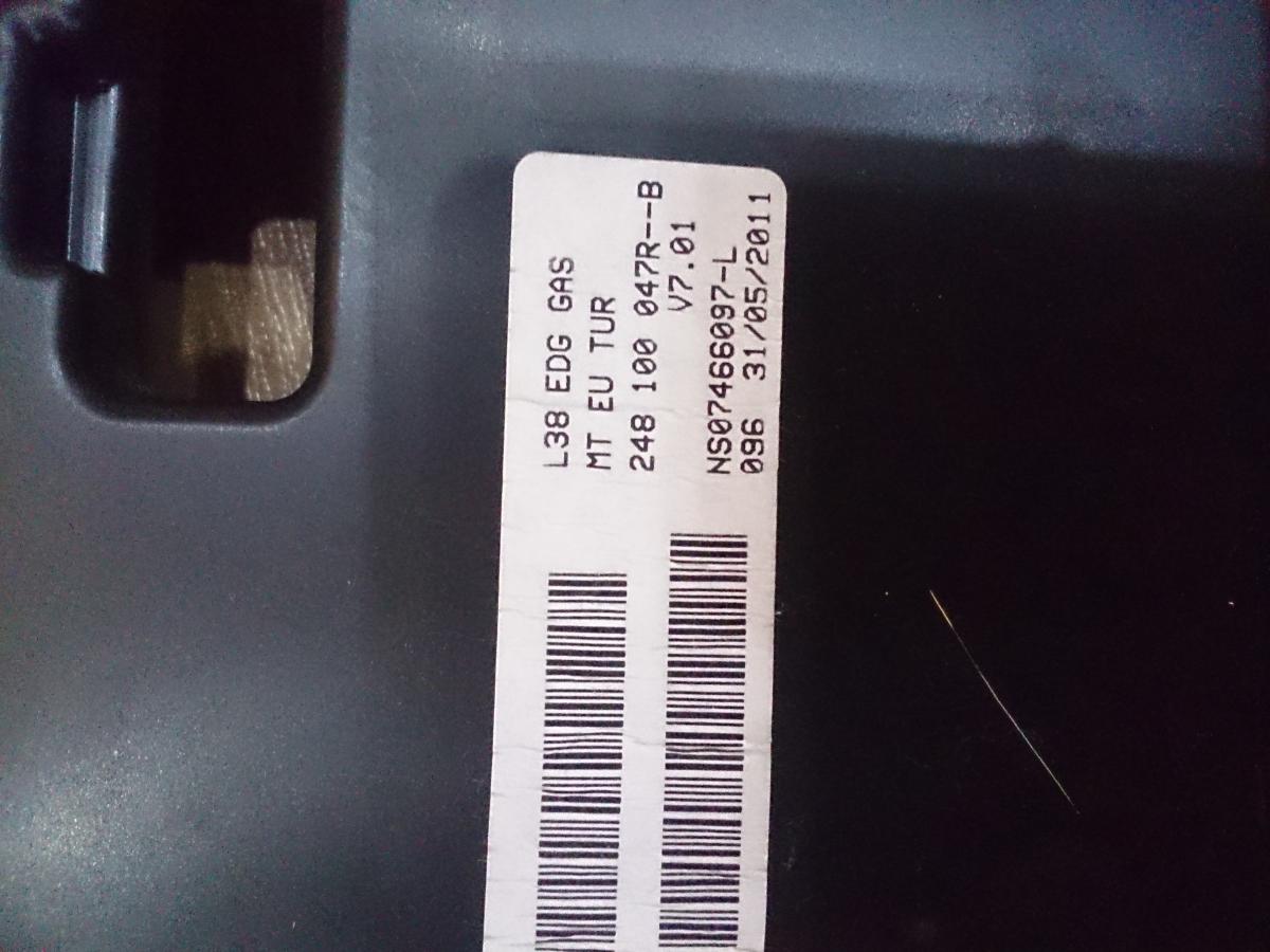

GSAD Опубликовано 26 сентября, 2017 Опубликовано 26 сентября, 2017 Megane 3 - 2 стрелки 248100047R Внутри Fujitsu 96F386+95160. При заливки файла без ABS выскочила ошибка. Теперь панель не включается! Нужен полный дамп от приборки.
iProg-carradio Опубликовано 27 сентября, 2017 Опубликовано 27 сентября, 2017 (изменено) + сам никому ничего не помог, это скорее не простой меган, а Megane GT or RS, если это он, то верно не просить, а писать куплю, так как мало у кого есть фулл и читать писать не у всех есть чем + по ОБД не все приборы то что нужно читают, могу продать рабочий фулл но не от таких циферок в конце + фото шильды выложи и то что ты считал Изменено 27 сентября, 2017 пользователем iProg-carradio

GSAD Опубликовано 27 сентября, 2017 Автор Опубликовано 27 сентября, 2017 Вот что считал Stool (256KB) + программатором MB96F386 (288) Если их склеить и залить через программатор?! Фото панелиMegane 3 (Fujitsu 96F386+95160)_Stool_256_Kb.bin megan3_flash_288_Kb.bin
GSAD Опубликовано 27 сентября, 2017 Автор Опубликовано 27 сентября, 2017 Тему можно закрывать. ПАНЕЛЬ ОЖИЛА
