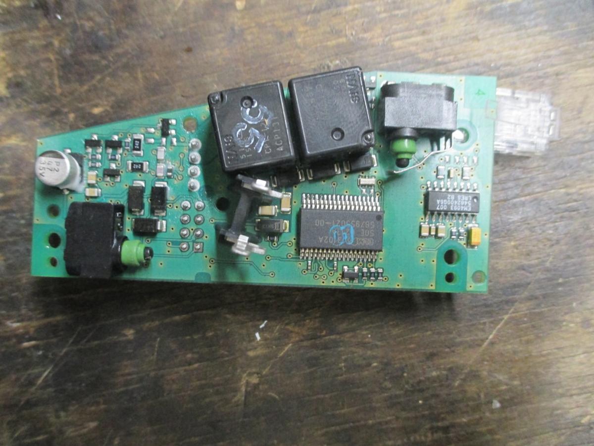

Не могу до конца разобраться с машиной после замена модуля EVL.
VW Passat B6 - привезли на галстуке.
Машина не давала включить зажигание. При установки ключа - красный руль.
Разобрался с проблемой - заклинил мотор ELV прямо посередине между "микриками"

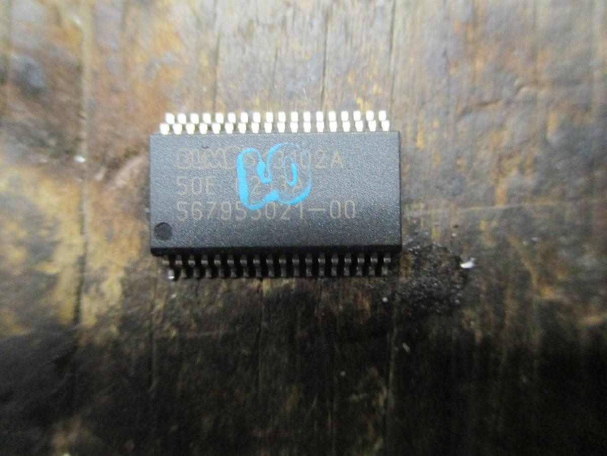

EVL старого образца - управляет всем микросхема ELMOS 13102A
Лежала защелка с рабочей машины. Я перекинул  ELMOS 13102A на новую плата с мотором и постаил на машину.
Ласточка завелась и уехала - все хорошо.

Взял еще одну рабочую защелку - еще раз перекинул процессор
И еще раз через два дня машину привезли на "Галстуке"
Отнял машину у друга - снял его защелку, перекинул ELMOS 13102A - все работает отлично.
Выходит что неисправен процессор ELMOS 13102A....
В связи с чем вопросы
- Не разу не слышал что возможно скопировать данные из процессора в ELMOS 13102A в другой такой же процессор - Это так? Переписать эту микросхему невозможно?

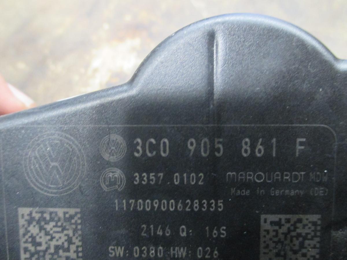

по номеру на корпусе защелки 3C0 905 861 F - не могу найти.
Парни которые занимаются запчастями - говорят незнаем как ее заказать
Можно! Ценник примерно 9т.р
- Возможно отдельно купить новую EVL? Или только в сборе с рулевым валом?
Личку смотри)
Сейчас номера другие, у Вас хард 26 , а сейчас 27

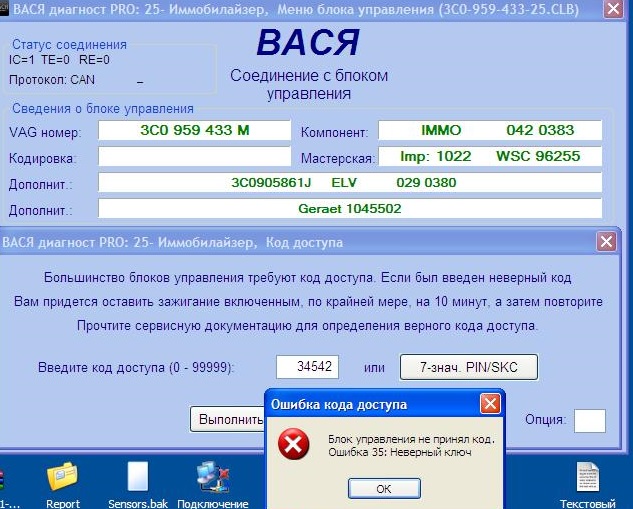

Вычитал ПИН из Блока Комфорта
Вставил ключ в приемник и зашел в 25 блок - ИММО
Иду в закрытую область и ввожу PIN который посчитал калькулятор - 34542
Блок не принимает ПИН...
Не правильно работает калькулятор? Где то допустил ошибку?
3C0959433M 95320_ORIG.bin
Пин правильный
Не работает....
Если выключу зажигание, то ELV без дилера больше не разомкнется?
