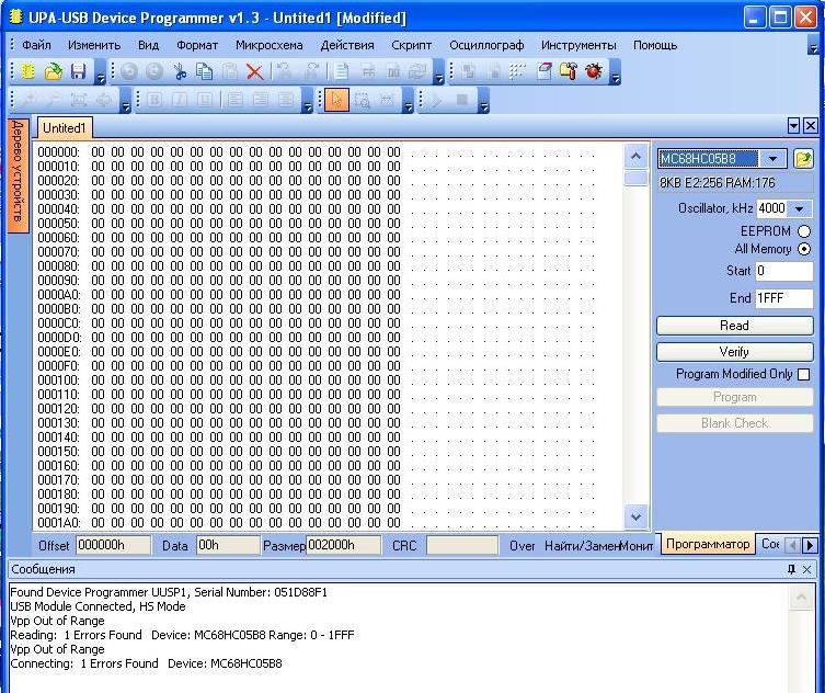

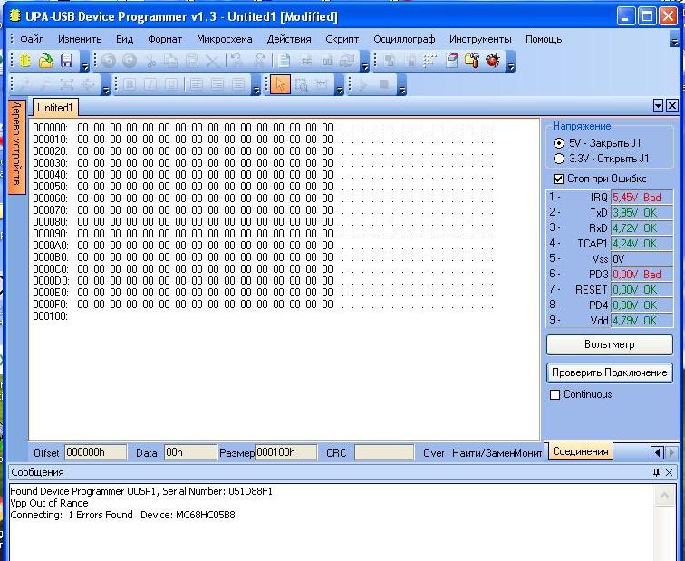

Пытаюсь прочитать. Подпаялся согласно справке. По схеме получились Р6 и Р8 вместе. Что не так делаю?
Смотри первую картинку и делай выводы! IRQ поднять,PD3-1.

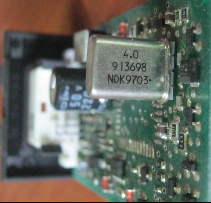

А кварц не подскажете на какой частоте?

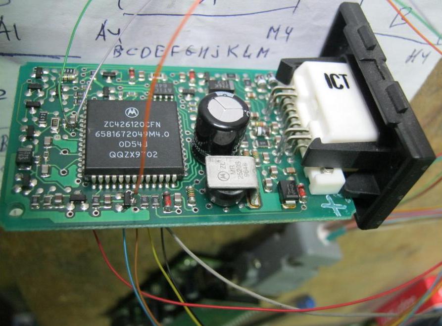

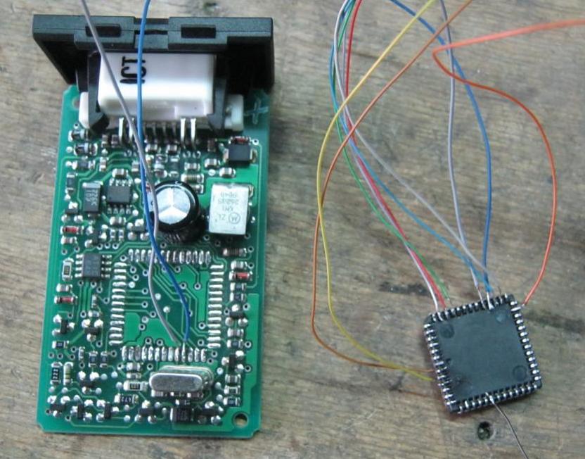

На проверке соединения у меня нет ошибок, но почему-то при чтении всегда пишет device not respond
Upa usb v1.3 клон
Видно же на фото, что к родному подпаялся)
Кварц 4,0
