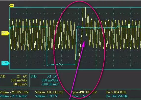

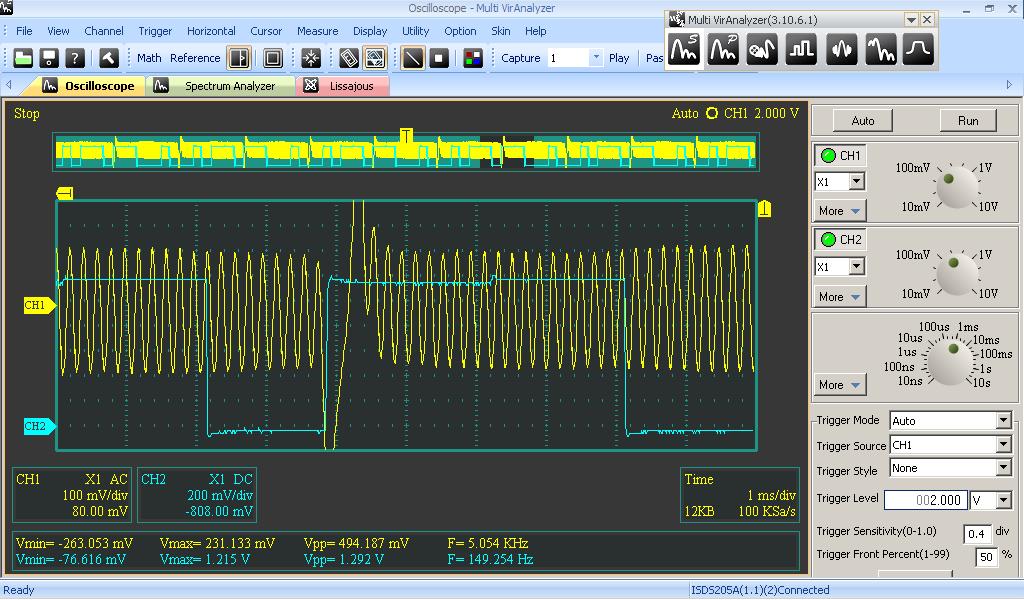

Всем приветики пассат приехал после скитаний по сервисам с ошибкой Р0321-неверный сигнал коленвала. ошибка вываливается только при резком нажатии на пидальку.если медленно давить до 4тыс то ошибка не вываливается.грешу на задающий диск осцилограмма очень подозрительна зуб кудато убегает один хочу услышать ваше мнение по поводу осцилограммы

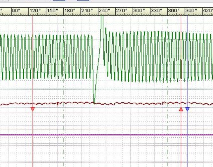

   Привет. Вытащить датчик и осмотреть на предмет налипшей хрени....если не поможет, пробовать заменить ДПКВ. Просто попадались несколько авто с таким сигналом. Один раз помогла чистка, в остальных случаях замена ДПКВ. При менее выраженном дефекте сигнала однако многие авто работают как ни в чем не бывало.
  Как пример...

осцила не кажется никому странной?

датчик новый оказался хреновым.(ERA) поставил другой маил все ок.почему на осциле глюка датчика не видно?обычно всегда видно глюки датчика а тут нихера а ошибка лезит и двигло норм работает и еще распредвал за собой тащит
...почему на осциле глюка датчика не видно?обычно всегда видно глюки датчика а тут нихера ...
   Если это по осцилке с первого поста, то как это не видно??? Все прекрасно видно, самый что ни на есть глюк..
