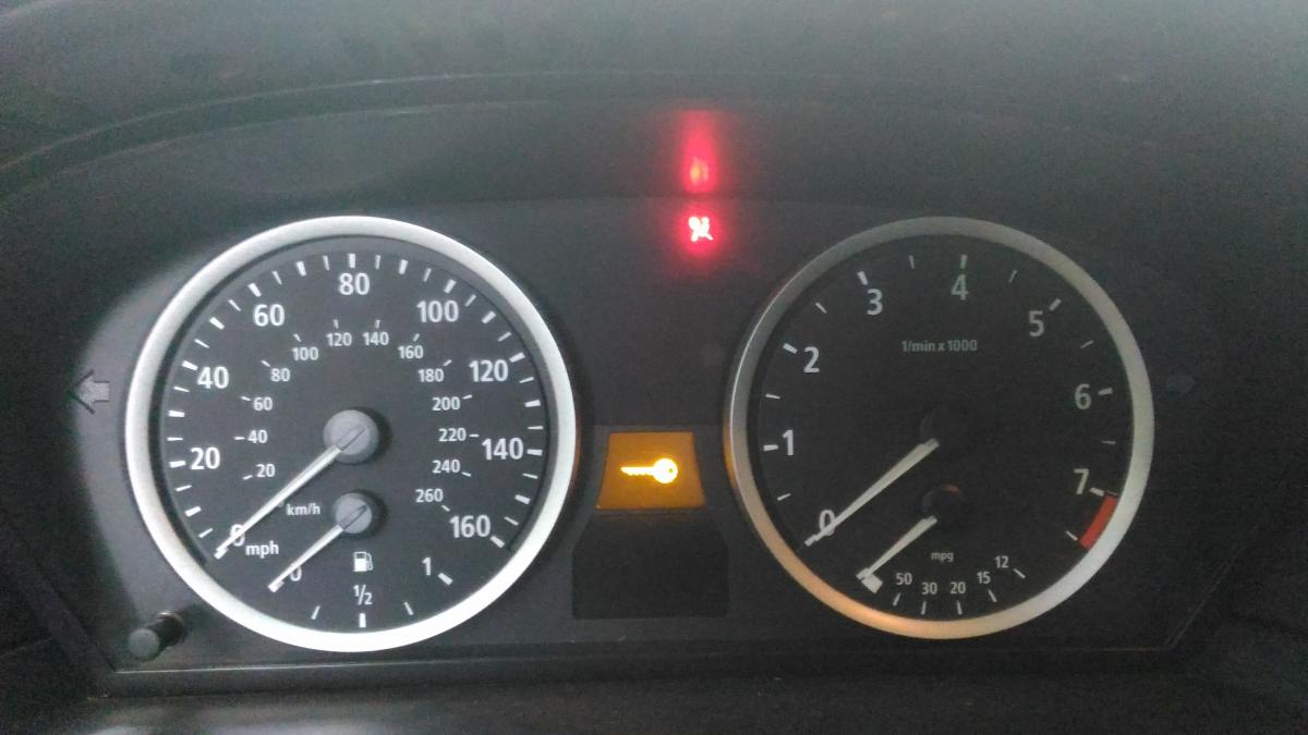

drob0555 Опубликовано 6 октября, 2017 Поделиться Опубликовано 6 октября, 2017 Доброе время суток, человек вытащил ключ из замка зажигания и теперь не реагирует на ключ, до этого был постоянно ключ в замке зажигания, подскажите в каком направлении двигаться и какие потребуются приборы, спасибо. Ссылка на комментарий Поделиться на другие сайты Поделиться

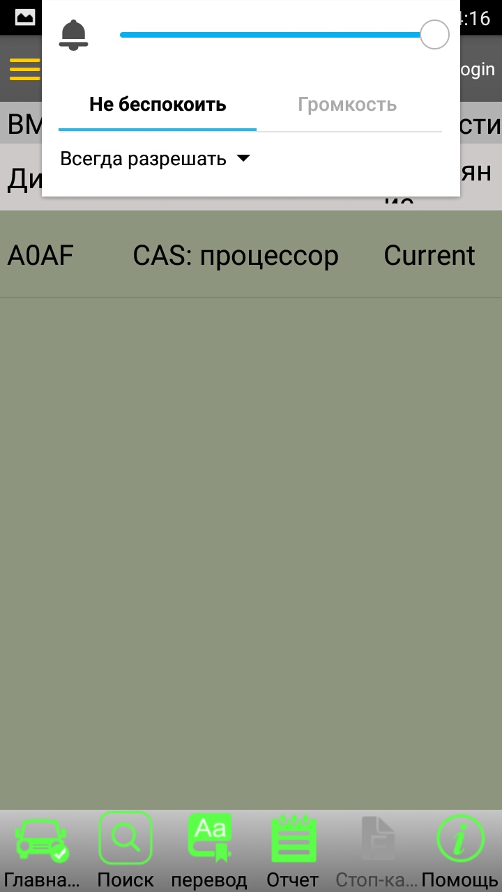

patuk82 Опубликовано 16 октября, 2017 Поделиться Опубликовано 16 октября, 2017 A0AF вообще то означает External Watcdog Error. в кас вообще не нужно лезть, проблема в elv. сбрось щетчик в elv...для начала icom & reingold впомощь Ссылка на комментарий Поделиться на другие сайты Поделиться
