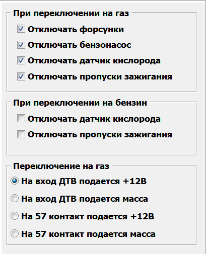

товарищи, пожалуйста подскажите что отключено в данной прошивке при работе на газе и на бензине?
VS8(GBO3)ДТВозд+12.BIN
