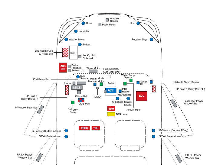

Всем привет..Вот приехала машинка  ACTYON SPORTS 2  не работает ни  спидометр ни одометр..Эбу скорость видит ...по диагностике.. Думал думал мысли кончились...Может есть у кого идеи ..

Если есть желание помочь  хоть одно слово бы умное написал...Я как понял данные на приборку по  CAN шине идут.. но всё остальное показывает а скорость нет...Датчика скорости на коробке не нашел..походу его нет .Не пойму от куда сигнал должен приходить ..

Ну конечно делал..Машина с абс..По схеме эбу скорость считывает правое переднее колесо...По той же программе (мотордата)  с приборки can линия уходит на разъём  диагностики ..Вот не понятно что сигнал на приборку даёт
как началось у клиента? там в комплектации можно ставить откуда ецу берет скорость. кан и датчик.(но тогда врятли он сканером показывал бы) также можно ставить комплектацию с абс и без абс лампочка загораеться? абс по факту работает?
Да..АБС работает .лампочка тоже  загорается и гаснет как положено...Со слов хозяина был до этого в сервисе датчики партроника ремонтировал..после этого через пару дней заметил что перестали работать спидометр и одометр ..По диагностике только ЭБУ видит скорость  по другим блокам везде  0.....А вот к АБС не подключился у меня что то Лаунч(свисток) И если в комплектации можно выбирать откуда сигнал берётся то чем это можно сделать..если не секрет
