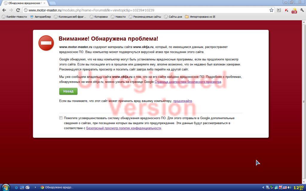

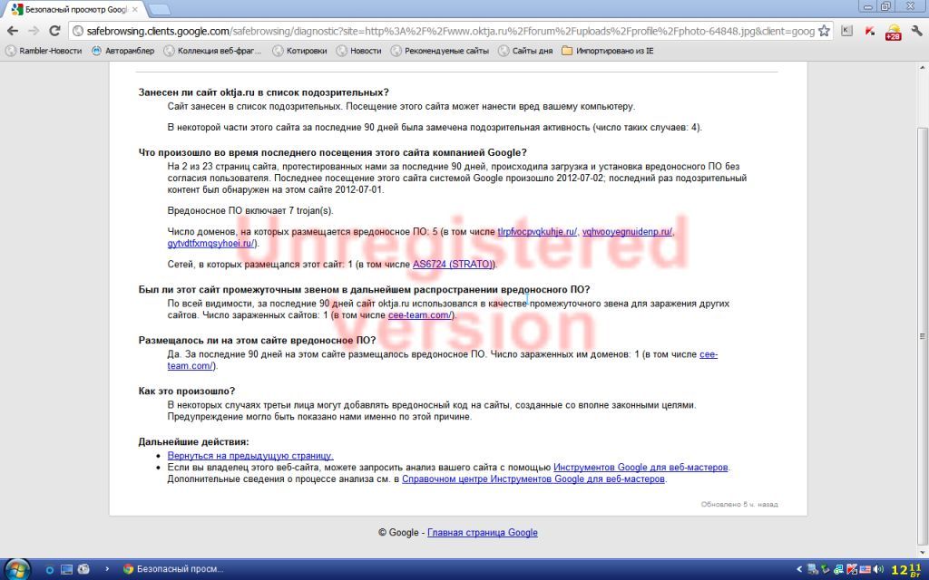

Сегодня зашёл на сайт Трейд М с помощью браузера Гугл. Он мне нарисовал вот такое. Кто-то с этим встречался?
Изменено пользователем viro
Это антивирусник дуркует, открывай смело http://www.motor-master.ru/index.php
