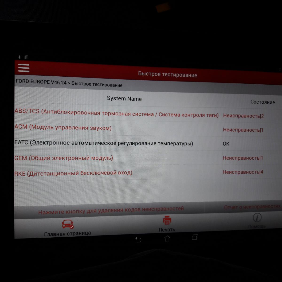

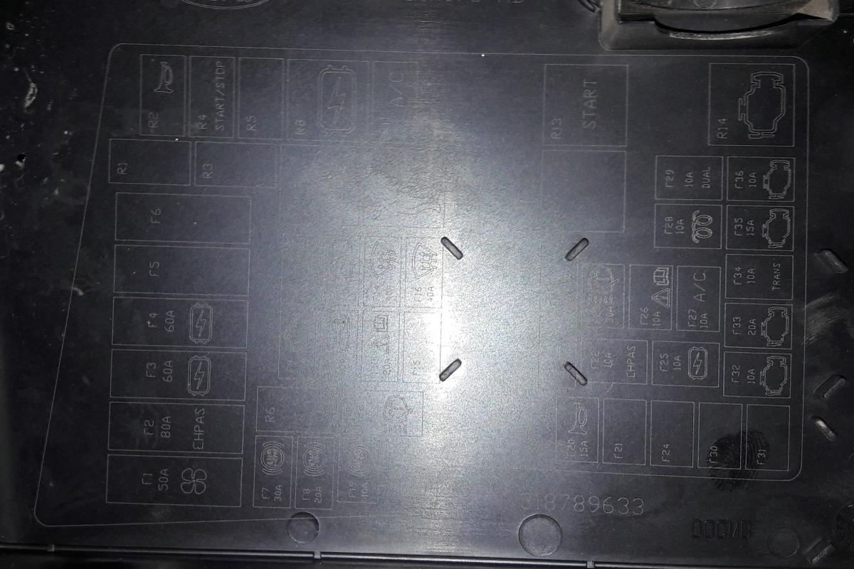

Марк Воронин Опубликовано 13 ноября, 2017 Опубликовано 13 ноября, 2017 Всем доброго дня. Проблема что не включается зажиг. кнопка старт стоп. Защелка отьезжает и вк мафон но более ничего не происходит. На момент блокировок глянул сига не блокирует. Подскажите куда копать. На кане как положено 60 ом. Ошибки и пораметры во вложении Всем доброго дня. Проблема что не включается зажиг. кнопка старт стоп. Защелка отьезжает и вк мафон но более ничего не происходит. На момент блокировок глянул сига не блокирует. Подскажите куда копать. На кане как положено 60 ом. Ошибки и пораметры во вложении 20171113_145156.jpg20171113_145230.jpg20171113_145237.jpg20171113_145308.jpg20171113_145337.jpg

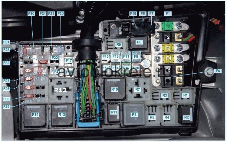

yura.key Опубликовано 13 ноября, 2017 Опубликовано 13 ноября, 2017 А ты глянь в подкапотном пред на 3 Ампера
Марк Воронин Опубликовано 13 ноября, 2017 Автор Опубликовано 13 ноября, 2017 А ты глянь в подкапотном пред на 3 Ампера его там нету
Oleg 310 Опубликовано 13 ноября, 2017 Опубликовано 13 ноября, 2017 посмотри косу от предов до эбу часто подгнивает место не соединении
Марк Воронин Опубликовано 13 ноября, 2017 Автор Опубликовано 13 ноября, 2017 не нету Под номером F30 нету? FF2-blok-predohraniteley-motor.jpg
yura.key Опубликовано 13 ноября, 2017 Опубликовано 13 ноября, 2017 Ну значит 2,5 литра по другому запитан моторник. Судя по твоим скринам, то РСМ на связь не выходит? Смотри тогда все плюсы на моторный и массу. На 1,6 к примеру ЧЕК горит, но моторник не алё по диагнозе, а виной пред F30 и ошибки аналогичные по CAN. А ещё лучше на столе моторник запитать и проверить. Если на связь выходит, то как раз эти питания и проверяй на машине.

yura.key Опубликовано 13 ноября, 2017 Опубликовано 13 ноября, 2017 Должен или нет, но ABS почему-то у тебя выходит при этих условиях на связь.
Марк Воронин Опубликовано 13 ноября, 2017 Автор Опубликовано 13 ноября, 2017 так даже при выкл зажигании выходит что на скрине

yura.key Опубликовано 14 ноября, 2017 Опубликовано 14 ноября, 2017 Ты бы скрины подписал в каких блоках они были сделаны каждый. Копать надо в сторону возникновения причины ошибок по CAN. Или с питанием моторного непорядок или CAN от моторника до ABS неисправен. В ошибках у тебя есть жалобы на связь с РСМ и на диагностику моторник не выходит. Надо разобраться откуда подаётся на него питание клеммы +15. Может тогда ситуация прояснится.
