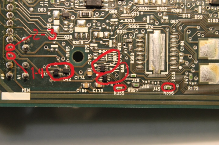

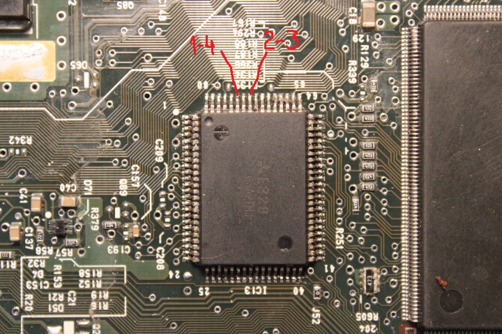

Отсутствует управление катушкой заж. 2-3 от ЭБУ . Проверены отмеченые на фото элементы , для перестаховки пересажены с рабочего эбу , искра не вернулась , поменяны местами с канала на канал , не вернулась.....Управление на Q47\46 идет от 80 ногой микры (6 и 8 ноги сверху от 1й,от ключа) , балластные микрорезисторы исправны , обрывов и замыканий монтаж (в части провереных элементов) не имеет . ...80 и ногая так же пересажена с донора , искра как была на 1-4 так и осталась . Схемы эбу не имеется , ....коллеги подскажите куда дальше копать...а может камни подводные есть при поиске искры у этих эбу .

Нет , не ДПРВ , ставился с рабочего двигла , у клиента стоит 2й разбитый лансер , только с МКПП . Если предположить что , : искра 1-4 с дпкв а 2-3 с дпрв то , как вариант , но я таких систем еще не встречал...Да...еще...что за зверь скрывается за маской Е328 ? У МИТСУБИСИ много элементов с своим собственным названием , копия-аналог какого нибудь БОШа или НЕКа.Глянуть бы по ДАТАШИТу что у нее на выходе , нагрузка светодиодным щупом (около 2,5-3кОм )для определения импульсов управления шунтирует вход микроключа , соответсвенно пропадает искра на рабочем канале , цеплять осцил на висячем под бардачком эбу не айс .Напрягаю мозг,что мешает 2у каналу?
