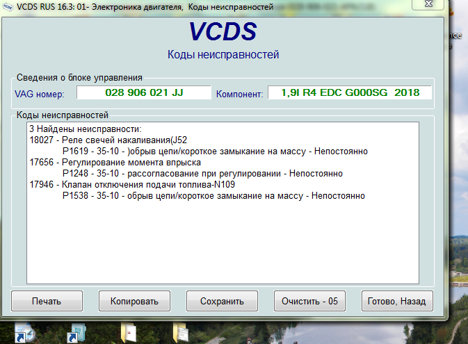

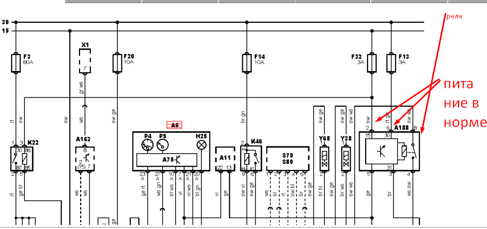

fet1111 Опубликовано 17 ноября, 2017 Поделиться Опубликовано 17 ноября, 2017 Seat alhambra 2000г 1.9 tdi ,двигатель AVG.Авто самопроизвольно глохнет,может час работать,может 2мин,5....Нашел реле 405 которое отвечает за электромагнитный клапан отсечки топлива-пропаял его но ничего не изменилося авто все ровно глохнет Ссылка на комментарий Поделиться на другие сайты Поделиться

fet1111 Опубликовано 18 ноября, 2017 Автор Поделиться Опубликовано 18 ноября, 2017 Ну так ты определись, почему глохнет сначала. Встань хотя бы на датчик колена. С ДПКВ все ок...Сканером смотрел. Ссылка на комментарий Поделиться на другие сайты Поделиться
Shevelev Опубликовано 21 декабря, 2017 Поделиться Опубликовано 21 декабря, 2017 Потри ошибки. После того как снова заглохнет нужно посмотреть коды. Свеча накала никак не влияет на заглохание. Сними лог по давлению в рампе. Ссылка на комментарий Поделиться на другие сайты Поделиться
Vik273 Опубликовано 22 декабря, 2017 Поделиться Опубликовано 22 декабря, 2017 У меня как-то так было, иммо блокировал клапан отсечки. Соединил напрямую через замок. Ссылка на комментарий Поделиться на другие сайты Поделиться
