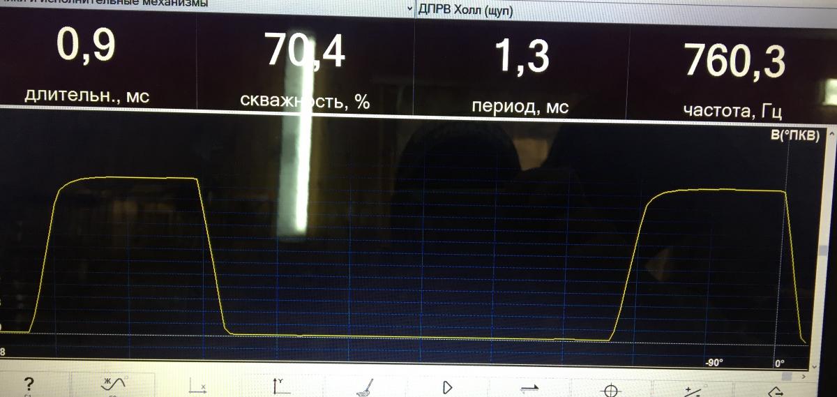

molar Опубликовано 22 ноября, 2017 Опубликовано 22 ноября, 2017 Доброго времени суток !Honda Jazz 1.4 Проблема дергается при нагрузках (со слов клиента) После проверки выявились рандомные пропуски воспламенения по всем цилиндрам. Ошибок нет .Катушки ,свечи ,форсунки в норме.Клиент торопился успел снять еще осциллограмму с ДПКВ, по моему она тоже не в норме .При чем при нагрузке сама осциллограмма меняется .Возможно кто с сталкивался ?

vasyan. Опубликовано 22 ноября, 2017 Опубликовано 22 ноября, 2017 (изменено) Катушки: снимите наконечники, внутри зелень бывает. Переадаптируйте дпкв сканером. По осцилке...покажите больше импульсов. Всего 2 шт показали. Мало для анализа. И полные данные по авто напишите. Год, пробег и тд и тп согласно правил создания тем. Изменено 22 ноября, 2017 пользователем vasyan.

molar Опубликовано 22 ноября, 2017 Автор Опубликовано 22 ноября, 2017 У меня такой автомобиль. Дергается как на стиральной машинке при нагрузке. Думал думал что за фигня какая-то. Уже и сцепление поменял. Причем дергалась так как будто там не пропуски а клинит что-то. Вообщем нашел причину. Задний ряд катушек самый важный. Нужно менять наконечники катушек. Вот тебе номер.D30521PWA DEKO и вот номер наконечников IC2012R ALFI PARTS. Долго искал так что держи) А вот скажите. Там я знаю есть функции сброс шумов коленчатого вала. Что это и зачем? Да дёргается жутко ,да пропуски видно только online . Катушки: снимите наконечники, внутри зелень бывает. Переадаптируйте дпкв сканером. По осцилке...покажите больше импульсов. Всего 2 шт показали. Мало для анализа. И полные данные по авто напишите. Год, пробег и тд и тп согласно правил создания тем. Honda Jazz 2003 года 1.4 пробег ~200000 , двигатель перебирали ~30-40000 назад. Осциллограмма знаю что не корректная , но что есть. Изначально сомнения вызвали не прямоугольные импульсы .... вот и приложил ее.
