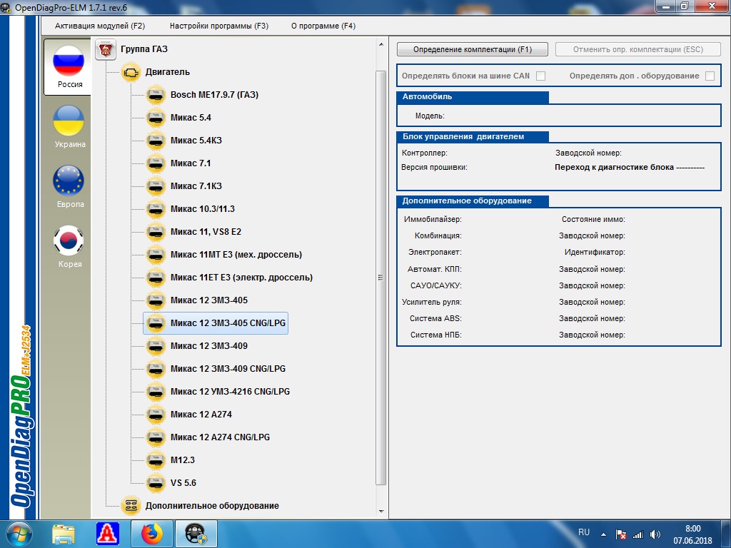

Подключался k-line выбор ЭБУ вручную всё работает. По  ГБО включал редуктор и клапан отсечки вкладкой "клапан-2" можно управлять газовыми форсунками так же можно увидеть работу кнопки переключения топлива

Уменя не получилось.. Шнурок 409.1 считал номер прошивки, название эбу, но диагностику провести на удолось: потеряно соединение с эбу..
Выбираю именно вручную из списка в зависимости от двигателя всё соединяется и работает без разъединений
