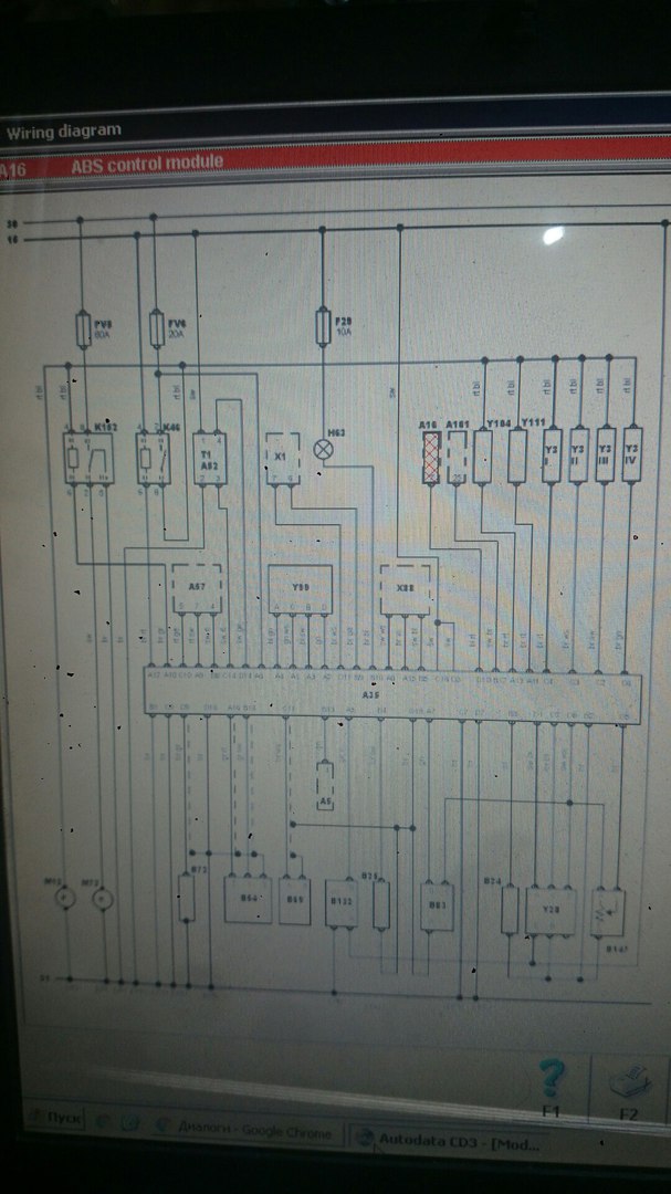

toles Опубликовано 4 декабря, 2017 Поделиться Опубликовано 4 декабря, 2017 Opel Vectra B ,1.8L ,96г. X18XE. Simtec 56. .Пришла машина ,с такими тегами- Не заводится,бензонасос работает сразу с включением зажигания-постоянно, блок ЭБУ на связь не выходит. Чек не горит.На столе тоже самое.Повреждений платы и деталей видимых нет. Блок весь пропаял и отмыл.Что может быть в ум не приходит .Слил прошиву c 29F010.Может тут засада? ECU Opel Vectra B 96 1.8l Simtec 56 X18XE (Am29F010-120J).BIN Ссылка на комментарий Поделиться на другие сайты Поделиться
arsen88 Опубликовано 5 декабря, 2017 Поделиться Опубликовано 5 декабря, 2017 если надо будет посмотри , проводку тоже посмотри сухие изоляция иногда проблема даёт Ссылка на комментарий Поделиться на другие сайты Поделиться
toles Опубликовано 5 декабря, 2017 Автор Поделиться Опубликовано 5 декабря, 2017 Автодата у меня есть.Что в машине, что на столе блок на связь не выходит.Главное реле отрабатывает. На вых управления бензонасосом минус 12в.Соответственно при вкл зажигания -бензонасос начинает молотить постоянно.Питания внутри блока есть.Проц вроде живой.Может такую неисправность давать битая прошива? Ссылка на комментарий Поделиться на другие сайты Поделиться
