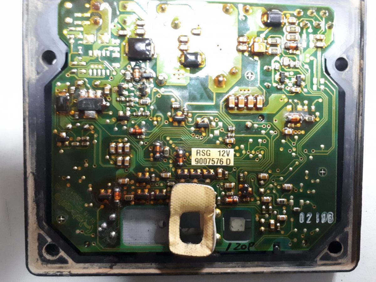

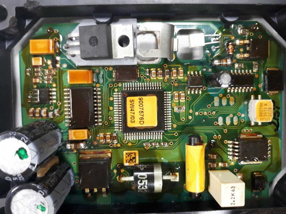

Здравствуйте.VW TRANSPORTER T5 штатный догреватель.Ошибка по обрыву свечи накаливания.С донорскими мозгами все работает хорошо.Искал злополучный 1омный резистор на плате-не нашел.Плата несколько отличается от выложеной в теме ниже.Может у кого то есть схема обвязки свечи или опыт решения подобной проблемы? Спасибо.

На первой картинке погрей феном смд резисторы ,наверняка парочка отвалится.

привет - была такая же проблема на Т5 и какравелле.... в первом случае большой транзистор с фланцем (он хитрый - с диагностикой обратными импульсами), а во втором обвязка того же транзистора - просто отвалился смд-резистор, который давал подтяжку на диагностический режим... феном греть особого смысла нет - помогает не на долго!! тестер, паяльник с тонким жалом, трубчатый припой 0,8 и вперед с песней. за 30мин лечится на ура!!! Да, резистор находился с обратной процессору стороны платы....

Транзистор BTS141? Я его первым делом с донорских мозгов перекинул.А с его обвязкой и номиналами разобраться не могу.

что конкретно по обвязке не понятно? там подтягующий резистор вроде как...

Не транзистор а интелектуальный ключ с функцией диагностики
