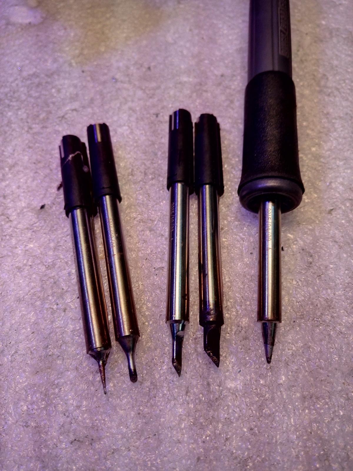

Да пользуюсь,доволен как удав.Моментальный нагрев и на на конце жала тоже.Если сравнивать  с лукеем,то запорожец и мерседес Брал тут : http://masteram-online.ru/ru/Induction-Lead-Free-Soldering-Station-QUICK-202D-ESD.php и 4 жала отдельно. Если надо сфоткаю какие.
какие рекомендуешь жала брать? штатное жало, которое в комплекте шло, на выброс? Сфоткай обязательно.

Слева 0,5мм скос, микроволна и 2 топорика(можно одним большим обойтись) . Который в комплекте ,тоже использую. Очень удобно и быстро жала меняются.
