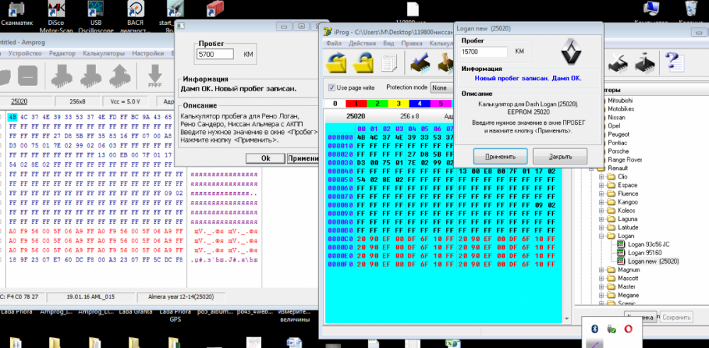

потдерживаю....плохой прогер. когда покупал себе лайт. в уши пели. обещали постоянные обновления.а что по фокту? нечего.и считает криво.в ломаных кальках во фри возможностей больше чем в этом прогере ниже выложил наглядное доказательство чтоб не быть голословным.жалею что купил его. отдал бы его за 1000р

35 минут назад, michlen сказал:
Во фри 100% нет ломанных кальков iProg+ которые отвязаны от донгла..
