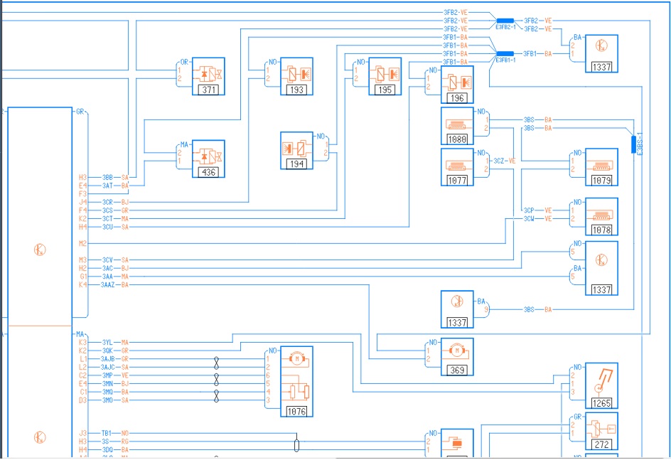

нет управления на катушках.
на форсах есть, насос работает, обороты видим, ключ видим.
проводка до  моторника целая.
бензин акпп
не соображу что-то куда копать.
поможите люди добрые))

и распред живой.
по диагнозе - ошибок нет - параметры в норме.
распред-колено засинхрены (был бы дохлый распред - синхры бы не было)
с моторника они чем управляются плюсом или минусом??
если минусом то тогда на оранжевом спаренном проводе который идет в блок предов под капотом должен висеть питальник при включении зажигания (отсутствует там питальник)
нашел в блоке релюху которая на этот провод перекидывает сигнал с другого пина на том же разъеме.но этот пин в воздухе висит...

1077,1078,1079,1080 - катушки гирляндой
два провода в моторник напрямую фиолетовый и бежевый
и спаренный оранжевый идет на блок 1337
вот на этом проводе что должно висеть??

на авто что стоит катушки или модули зажигания? если стоят катушки то смотри ключи в мозгах, а именно в цепи питания ключей есть низкоомное сопротивление(я) если оно(и) "бабах" то искры не будет, также питание +12 в на ключи идёт отдельным проводом, про модули: надо смотреть что творится на м/с управления, а так же что с питаловым
+12 вольт

подкинь плюс на катухи через пред и заводи (для проверки).Затем ищи,куда делся по- пути плюс.Все современные системы зажигания управляются по массе,постоянное питалово-плюс

реле стоит на плате в блоке предохранителей подкапотном... и до него нет доступа пока блок на разъемах.
поэтому и приходится подкидывать принудительно питальник на выход с реле (оранжевый провод)
во время попытки запуска так же отсутсвует питальник на катухах

есть у кого распиновка блока предов подкапотного??
есть мнение что коротит на массу провод который через блок идет на катухи.
нужно понять куда он идет
