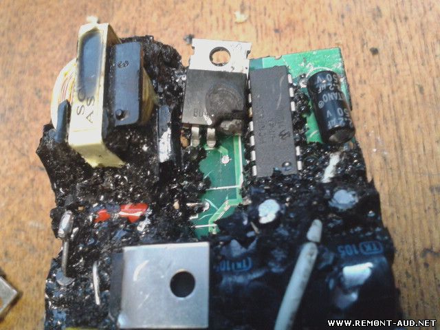

ollg Опубликовано 17 января, 2018 Опубликовано 17 января, 2018 (изменено) Всем добра. Требуется помощь в опознавании транзистора -ключ в цепи повышающего трансф. коммутатора зажигания квадроцикла Stels 700 (dinli sc A190152-00). Пробовал BU406 (407) не идут. Импульсы на базу доходят. Может кто влезал в эту коробочку? Заранее благодарен Изменено 17 января, 2018 пользователем ollg
ганджи Опубликовано 17 января, 2018 Опубликовано 17 января, 2018 Должен BU406 подойти,обвязку смотреть с пристрастием,не исключено межвитковое в трансе.
ollg Опубликовано 17 января, 2018 Автор Опубликовано 17 января, 2018 Обвязка вся норм. А вот про трансф. думается.. (судя по тому как выглядит транзистор) но на вид не прогрет . А вот как его проверить, сопротивление первички 0,2 Ом.
ганджи Опубликовано 17 января, 2018 Опубликовано 17 января, 2018 Визуально не определишь,сопротивление первички 0,25-0,3 ом,индуктивность 45 мкГн-это первичка норм. LC метр нужен,"электролит" по первичке как?Если "подсОх",да еще и esr в гору-работать не будет.
ганджи Опубликовано 17 января, 2018 Опубликовано 17 января, 2018 Засада?А чего бы новый не поставить,а опосля либо заморочиться,либо с нескольких оборотов его за пределы видимости)) А по факту-перенапруги не было?

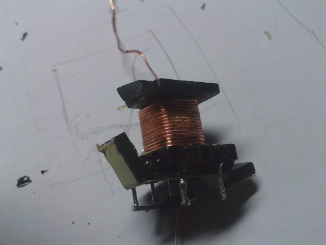

ollg Опубликовано 19 января, 2018 Автор Опубликовано 19 января, 2018 Насчет перенапруги не в курсах- там новый владелец, и купил его по цене велосипеда таким какой есть . Не удержался и разломал транс....
ollg Опубликовано 23 января, 2018 Автор Опубликовано 23 января, 2018 (изменено) Выдалась минутка, перемотал транс. и пару раз утопил в горячем цапоне. Всё норм. чел уехал , транзистор 406 подходит -не греется. спасибо ганджи за общение. Изменено 23 января, 2018 пользователем ollg 1
