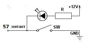

Заполните свой профиль пожалуйста, тема много раз обсуждалась, поиском нужно пользоватся, а не темы плодить. Январь 7.2 для переключения двухрежимных прошивок используется контакт 57 на массу.
Прикрепленный файл  57.png   3,73К   29 Количество загрузок:

Я знаю на какую ножку замыкать!! я незнаю как провода из самого разьема вытащить чтобы его неизуродовать!!! Может приспособы какие нибудь или что нибудь в этом духе!!!

там не нужно ничего вытаскивать, нужно один добавить, вытаскиваш стопор пинов с торца колодки, вставляеш приготовленый проводок с пином и стопор назад, дел на 2 минуты
