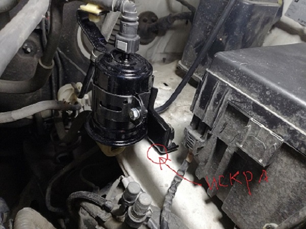

alexfog 0 Опубликовано: 12 февраля 2018 Добрый день. Прошу помощи разбирающихся людей в электрике. Автомобиль Toyota Hilux surf 215 кузов, двигатель 3,4 5vz-fe. вообщем ситуация такая: На днях под капотом услышал звук короткого замыкания (искры) с интервалом 30-60сек. В темноте решил вычислить, может где то коротит, и обнаружил что бьёт иска из под крепления топливного фильтра в корпус авто (фото места искры прилагаю). В наличии имелась индикаторная отвертка, приложив её к топливному фильтру она периодически моргала (т.е на фильтр идет какое то напряжение). Сначала я думал что бьет именно от корпуса авто в фильтр. Но после отсоединения фильтра от корпуса, индикаторная отвертка все же показывает напряжение. После раскрутки фильтра, поменял его на новый т.к имелся в наличии. Искра пропала, но индикаторная отвертка все равно мигает на фильтре и его креплении. Я так понимаю что напряжение к фильтру поступает каким то образом по топливу. Подскажите где рыть? или так и должно быть? отвертку прислонял к клеммам аккумулятора и на + и на - ничего не показывает. Заранее огромное спасибо! (После мерил напряжение на корпусе фильтра мультиметром скачет где то от 0до18вольт) Поделиться сообщением Ссылка на сообщение Поделиться на других сайтах

tepin 0 Опубликовано: 12 февраля 2018 А как себя чувствуют массы: кузов-двигатель; двигатель-АКБ; куда закреплена скоба которая держит топливный фильтр? Там тоже не помешает проверить надёжность соединения на контакт с массой. Поделиться сообщением Ссылка на сообщение Поделиться на других сайтах
Rick 0 Опубликовано: 13 февраля 2018 Проверьте все массы: клеммы-корпус-двигатель.Прочистить и подтянуть. Поделиться сообщением Ссылка на сообщение Поделиться на других сайтах
qaq36 0 Опубликовано: 13 февраля 2018 Бензин не проводит ток,но может пропускать электромагнитные импульсы,поэтому можно предположить что система зажигания... Несомненно просто нет контакта фильтра с кузовом. Поделиться сообщением Ссылка на сообщение Поделиться на других сайтах
alexfog 0 Опубликовано: 13 февраля 2018 А как себя чувствуют массы: кузов-двигатель; двигатель-АКБ; куда закреплена скоба которая держит топливный фильтр? Там тоже не помешает проверить надёжность соединения на контакт с массой. Массы которые смог найти в порядке. Скоба которая держит фильтр не соединяется с массой, там резиновые проставки на болтовых соединениях. На старом фильтре искра и была, потому что от фильтра пробивало на кузов (массу) после замены фильтра искра пропала. Поделиться сообщением Ссылка на сообщение Поделиться на других сайтах
qaq36 0 Опубликовано: 13 февраля 2018 Ну так многие фильтра соединяются смассой,вопрос в том,что видимо заводу пох,они просто наверное не видели ещё такого.сделай свою массу и все.А у меня случай был,когда обводно ремень статику давал на поддон масляный двигателя,тоже щелкало как пьезик на плите газовой,замена ремня решила вопрос.вот так вот. Поделиться сообщением Ссылка на сообщение Поделиться на других сайтах
alexfog 0 Опубликовано: 13 февраля 2018 Ну если соединить фильтр с массой, т.к в фильтре напряжение, то это уже будет замыкание, а это не есть гуд Поделиться сообщением Ссылка на сообщение Поделиться на других сайтах
zbignev 0 Опубликовано: 13 февраля 2018 (изменено) Ну если соединить фильтр с массой, т.к в фильтре напряжение, то это уже будет замыкание, а это не есть гуд Найдите электрика, пока реально в фильтре не появилось напряжение вижу, что результаты ремонта могут быть плачевны .... массу на фильтр через предохранитель поставьте :emot64: Изменено 13 февраля 2018 пользователем zbignev Поделиться сообщением Ссылка на сообщение Поделиться на других сайтах
