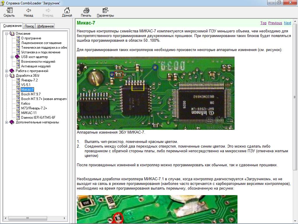

ковчег Опубликовано 14 февраля, 2018 Поделиться Опубликовано 14 февраля, 2018 Лежал микас 241-64 софт 601 решил прошить в двухрежимную переключение по 50 ноге.При прошивке доходя до 75% выкидывает в ошибку записи флэш 022 но с пятого раза прошился. ставлю на машину все работает но через полчаса замигал быстро быстро постоянно чек ,ошибок нет Ссылка на комментарий Поделиться на другие сайты Поделиться
Legioner.com Опубликовано 14 февраля, 2018 Поделиться Опубликовано 14 февраля, 2018 Почитайте! Ссылка на комментарий Поделиться на другие сайты Поделиться
ковчег Опубликовано 14 февраля, 2018 Автор Поделиться Опубликовано 14 февраля, 2018 Почитайте! Это я знаю не первый раз делая но с этим ЭБУ беда Ссылка на комментарий Поделиться на другие сайты Поделиться
