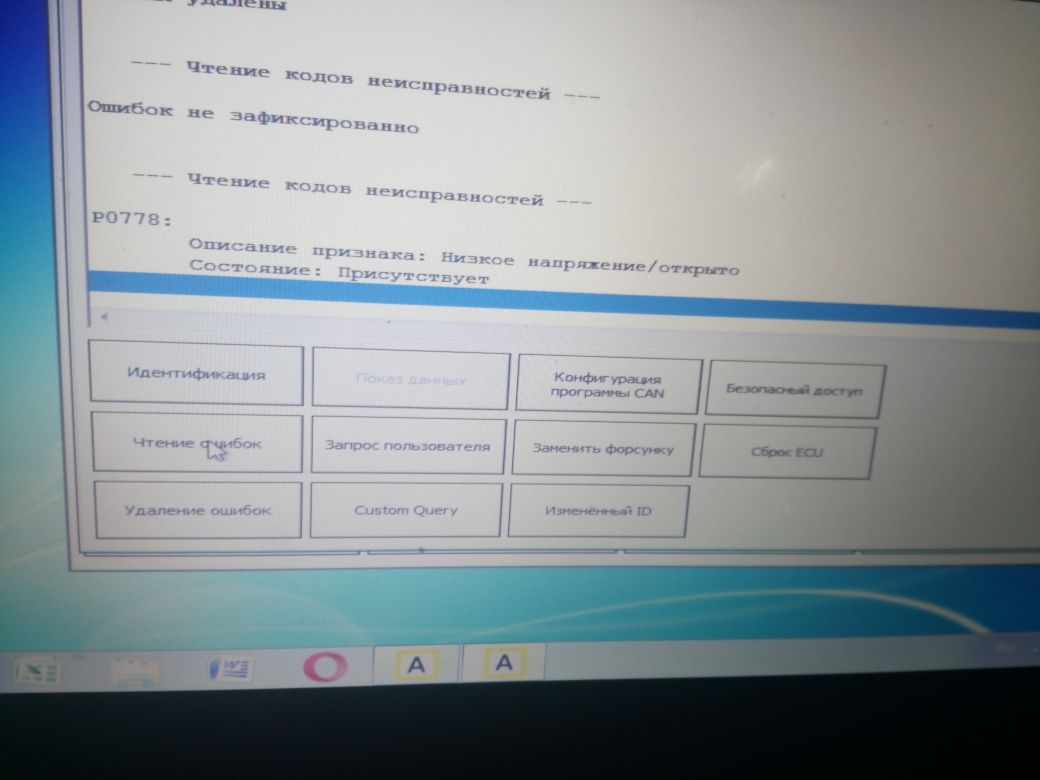

после прокрута на обоих блоках появляется ошибка см скрин.  давление качает,обороты видит.
похоже как софт не подходит.  как побороть авто? мысли кончились(

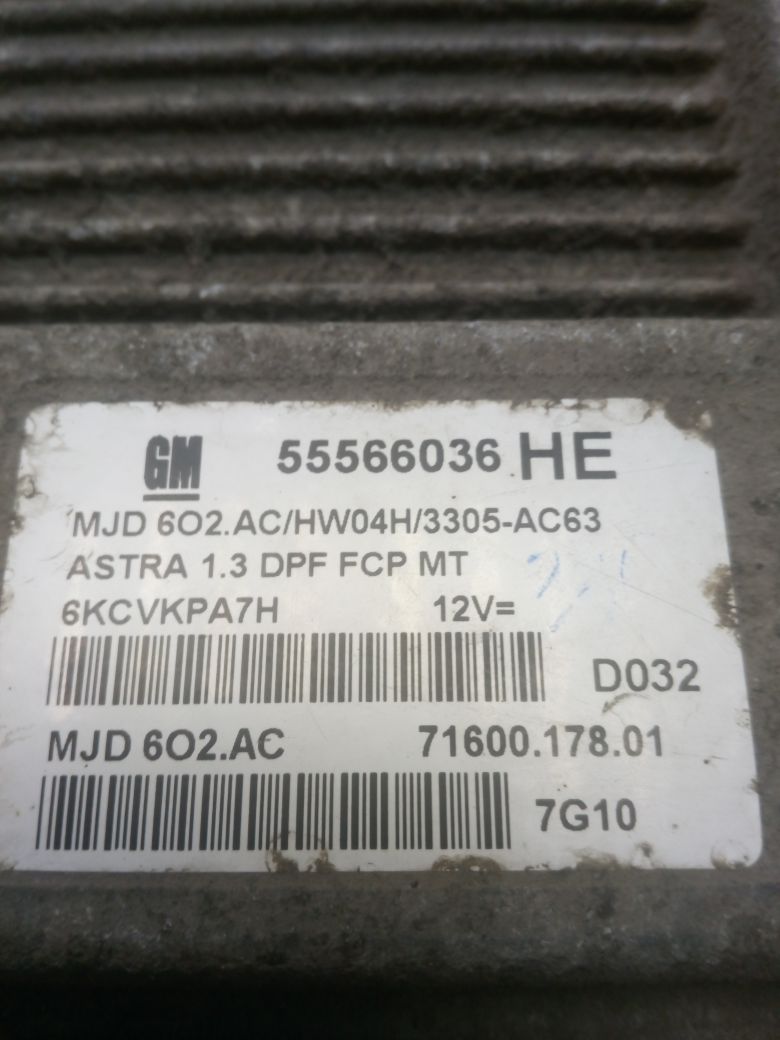

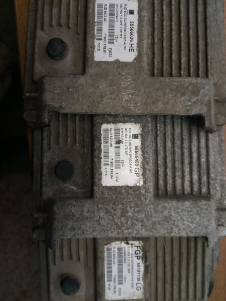

слева родной блок ,по центру который сейчас стоит.  в всех блоках софты несоответствовали этикетке

.ошибка 0778 неизвестная опелю факт есть.и скорей всего это на регулятор давления.
Изменено пользователем alexvrn
Описание ошибки P0778:
Generic (Общее для всех автопроизводителей):
Pressure Control Solenoid "B" Electrical (Э/м клапан В управления давлением - электрическая неисправность )
Вы чего тварите...))) у вас первый блок 4-харда, а 2 других 3-го...))), ищите блок 4-го харда иначе ничего не получится.

По фигу, у вас то же блок 4-го харда и фулл с него незя совать в блок с 3-им хардом!!!
В пределах одного харда, надеюсь всем понятно, что есть хард? Так вот, в прделах одного харда можно менять софт по BDM, хоть куда, хоть взад, хоть вперед..))). А с разными хардами такой финт не прокатит.

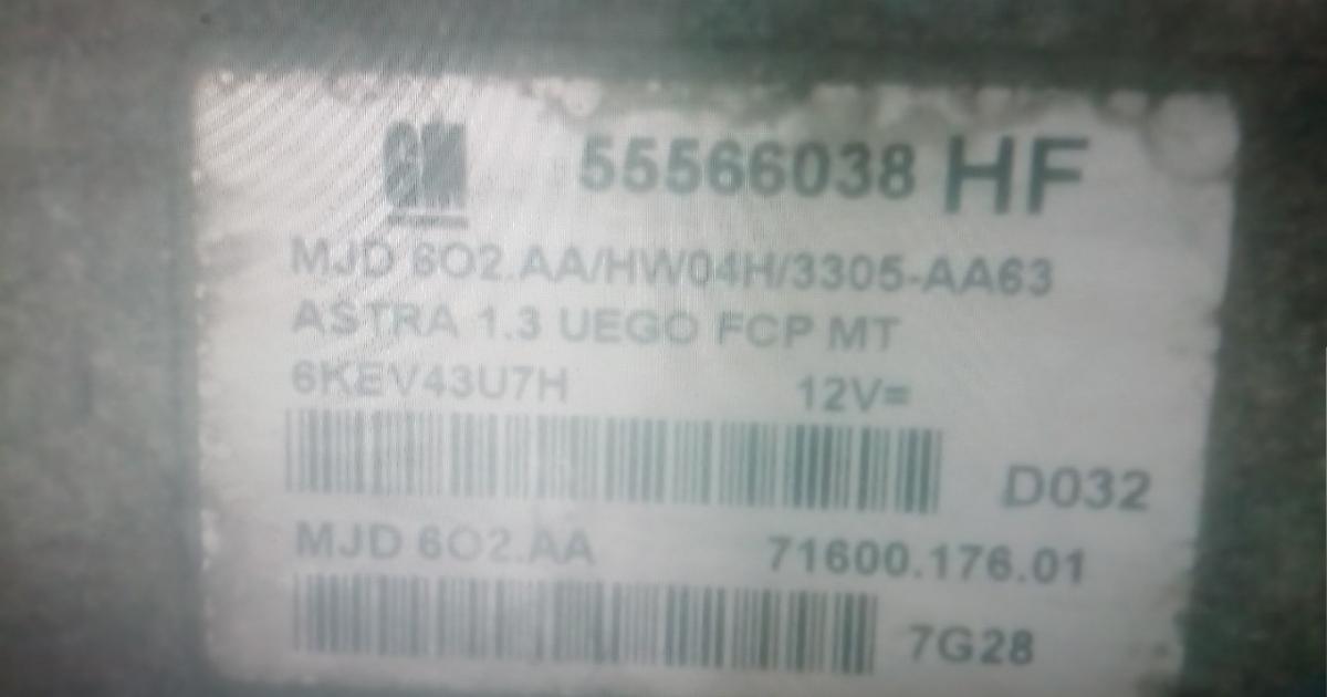

такой пойдет?
он правда тоже кажется с регулятором
На родном какой HW? А то я в картинках ваших запутался )))
Вот такой и с разборки тогда брать.

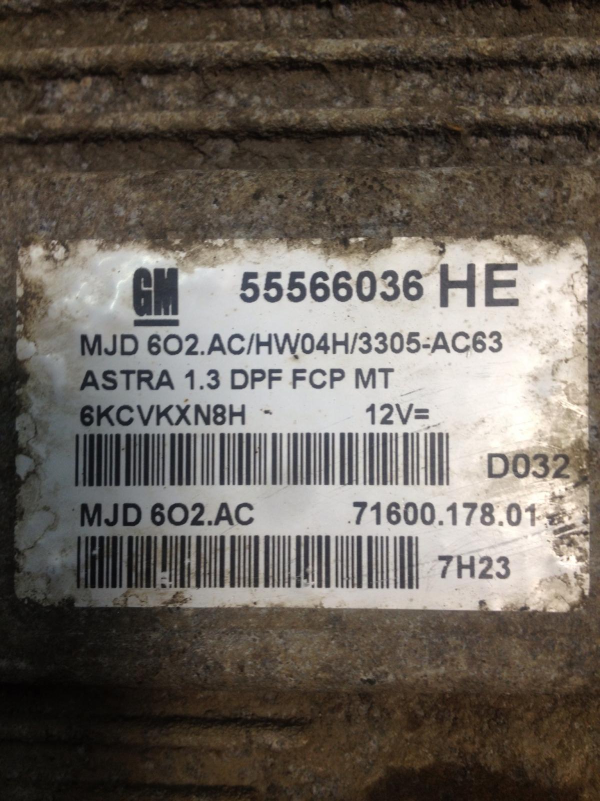

родной вот. но он сука эксклюзив.
Это 4-й хард, по BDM и даже Кессом по розетке, обновляется без проблем до 3308АС70, фуллом(флеш+мотя), eeprom пофигу, можете со старого перекинуть, привязывать не придётся..., ну или привязать, как вам угодно. Ключи, вин, в eeprom лежат.
Вы 2 одинаковых фото выложили...)))
Для вас главное HW04H.

пардон. такой есть. уег,дпф убрать непроблема
