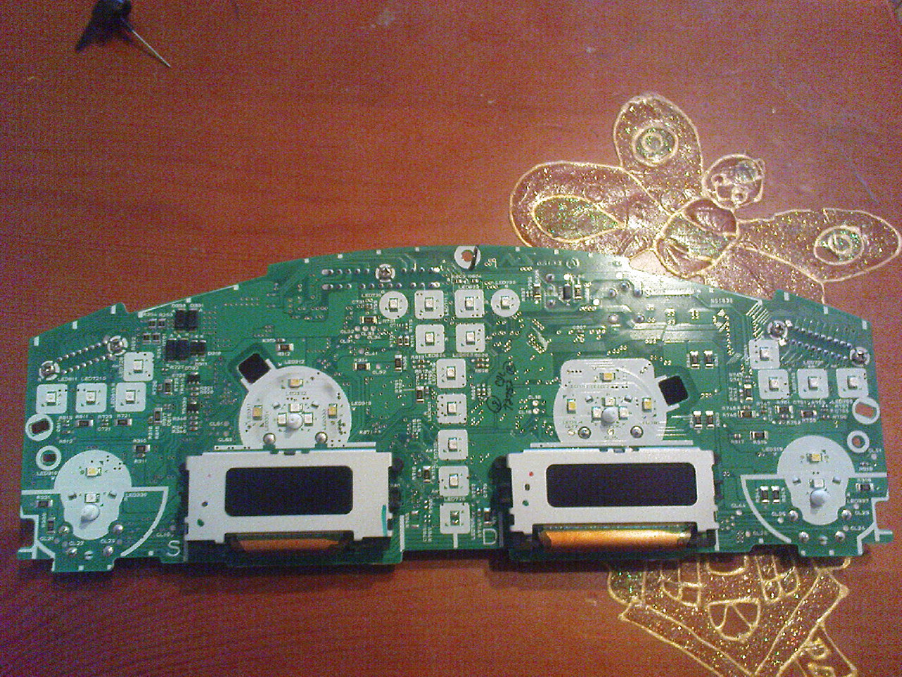

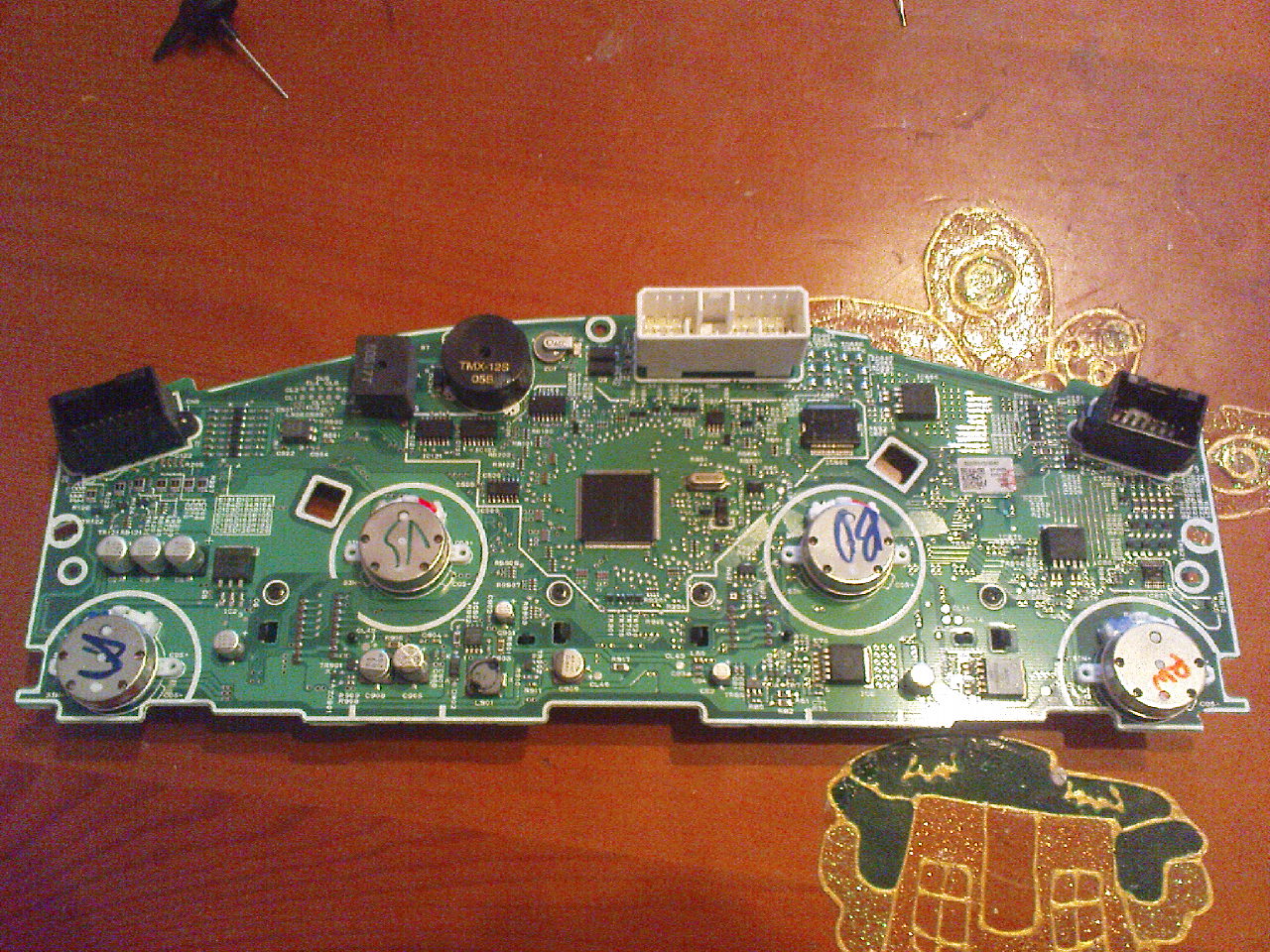

Вот фотки, панель сразу собрал и отдал клиенту, договорились, что на днях приедет...
Какая маркировка 8 миногой микрухи под белым разъемом?
Там нет 8 ногой, там контакты с одной стороны...

именно у этой не 8 ног ?
Блин, вроде да нет у неё 8

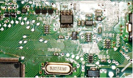

Пипец, как это с одной стороны, я таких щитков уже под десяток переделал. Смотри фото и считай ноги....
епром под белым разьемом
точно! RL76 называется!можно добавить в раздел,о нестандартных маркировках еепром! :post-6:
Ооооо,спасибо просветили, вот я лошара, его обязательно выпаивать или можно сделать мост на кварц?
Понятно теперь всё, я её не нашел потому что ожидал большого размера, как 93с46...
