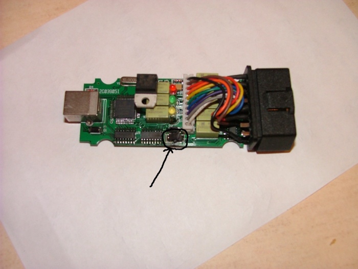

Купил китайский OPCOM обновил до 1.39 программой версии 090714 без проблем, все работало отлично. Но в один момент, при подключении к авто при выключенном зажигании и при подключенном usb адаптер сгорел в момент подключения к OBD разъему, фото прилагаю.

Кстати сканер починили, сгорел конденсатор, поставили новый. Работает нормально.
