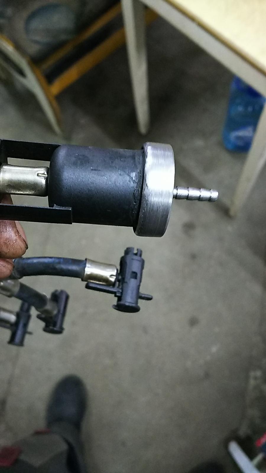

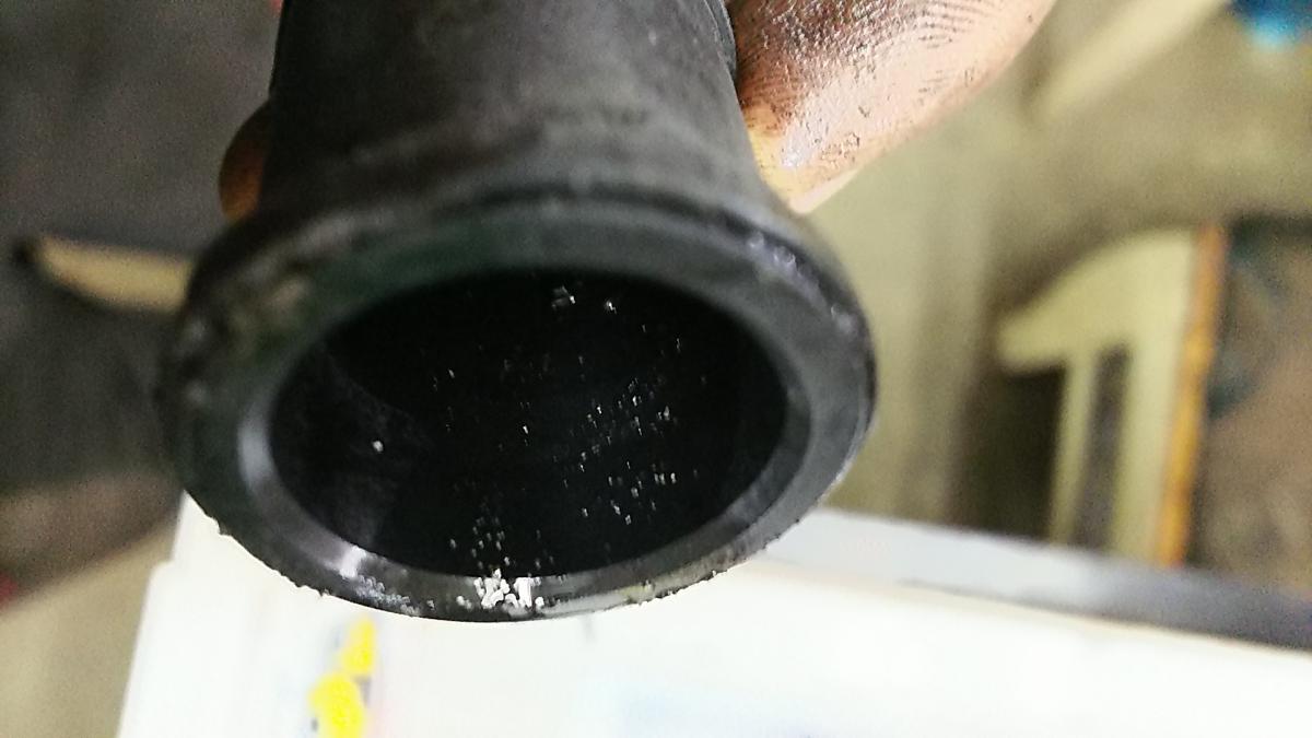

Всем привет! Спасибо , что отозвались , машину сделал. Оказался неисправен клапан подпора обратки . Заново все перепроверил и по логиге ,раз была стружка , то клапан она не обойдет стороной , я разобрал клапан. Все вычистил и отреставрировал. Новый ждать долго. Тяжело мне далась эта неисправность и клиент остался недовольный .
