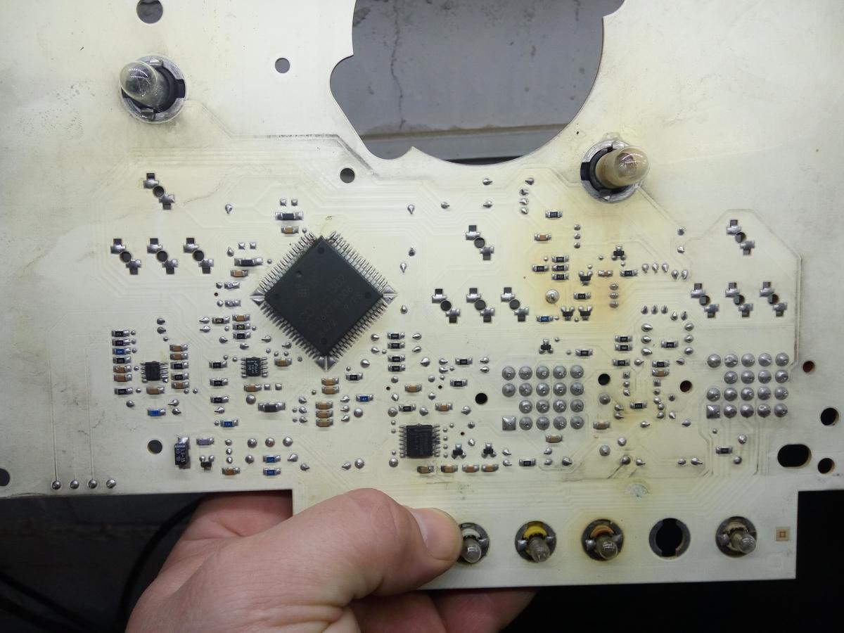

Не работают стрелки указателей температуры, уровня топлива,  нет подсветки. После попадания воды. Подозреваю, что проц неисправен, видел, люди ставят прошитые атмеги, рассмотрю варианты, если есть у кого.

а год авто можно или хотя бы последние 8 символов вин кода?

DAF cf85 1999г

Вот фото платы

пропаять не судьба? даже на таком фото, видно много окислов на месте пайки!

Фото сделано сразу после снятия платы. На данный момент все пропаяно, восстановлены дорожки, проц и все микросхемы сняты, обследованы контактные площадки, очищены окислы, все запаяно на свои места.

да есть у этих камней помирать внезаптно. ток дело в том что ремонт этих щитков дорогостоящий, поэтому думаю врядли кто сможет помочь. если ток найдете ребят и отправить им щиток на ремонт.

В Харькове делали
