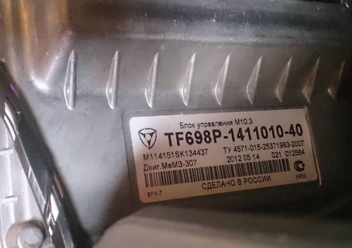

Ребята, нужна обкатанная динамичная прошивка на Евро-2 на ZAZ Chance 1.3 литра двиг. Клиент жалуется на то, что иногда глохнет на холостых. Помогите, плиииз.
Фото ЭБУ прилагаю.
