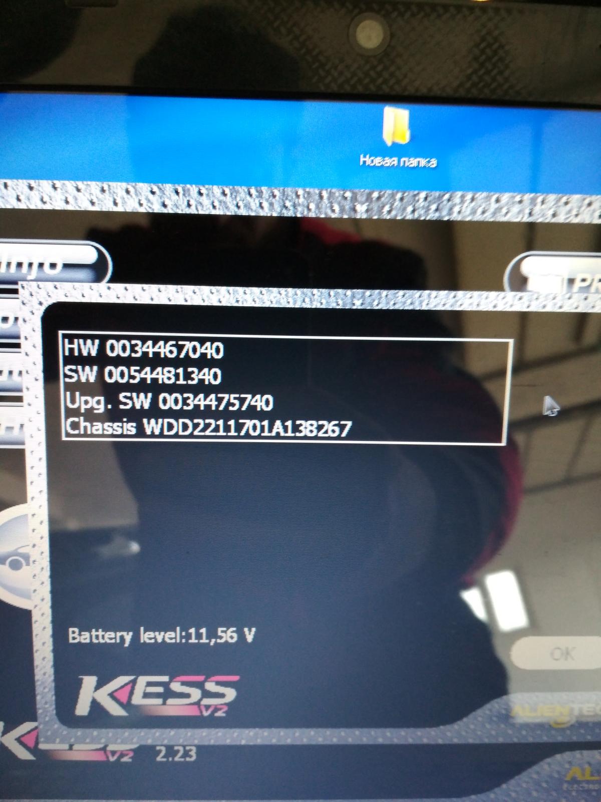

Был у меня Мерседес в ремонте GL164x поставил свой эбу  считал идентификатор с Kess2 через розетку Все ок..

когда включился вентилятор с наблюдал за напряжением в Кессе было 11 слишним
все ровно считается просадкой?

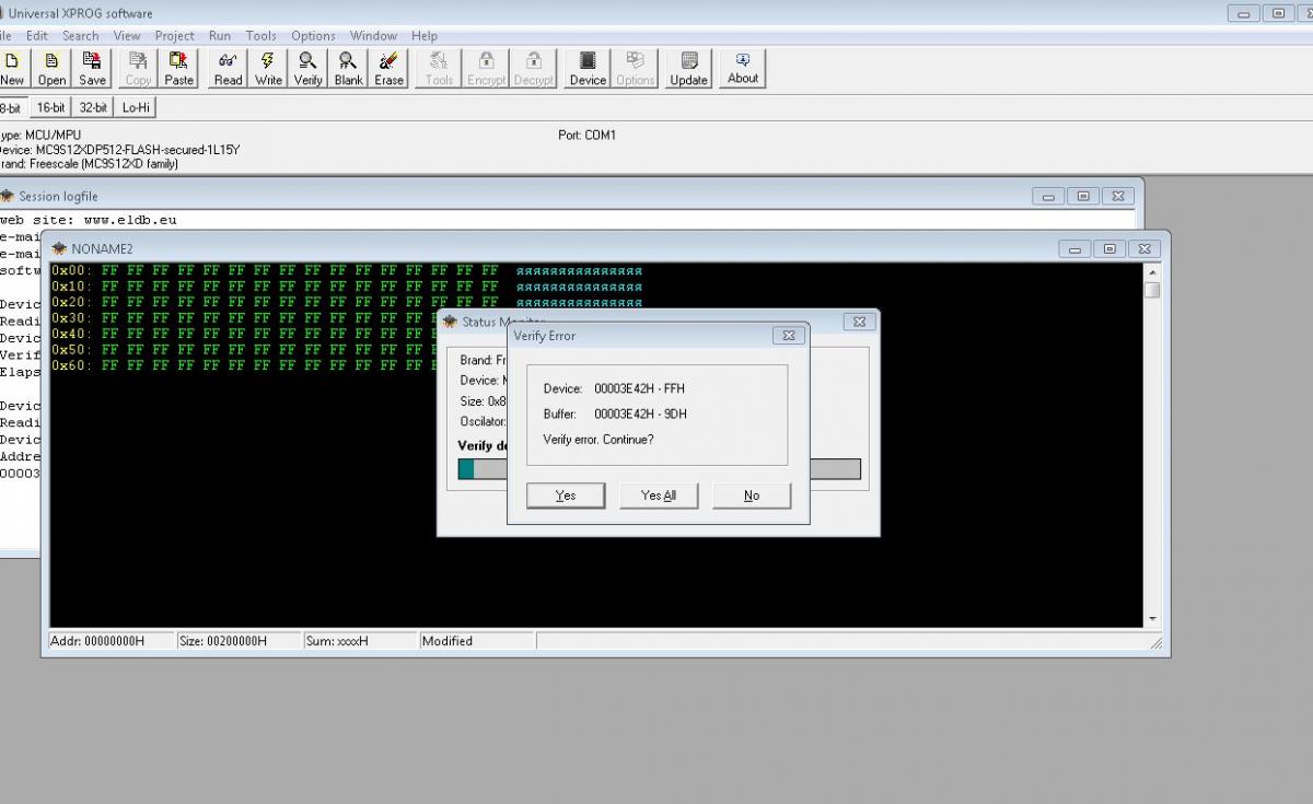

забыл упомянуть когда считывал с икспрогм FLash/MPC после чтения вываливал вот такую ошибку как на фото..нажал на NO и сохранил..но c Eprom такого не было..

А почему на картинке 9s12???
я это взял с инета.. чтобы показать вам фото
Х-прог хорошо читает MPC , я им и делаю 55х, но что бы при чтении верификация не проходила....странно

не должно быть такой надписи как на фото, верефикацию не прошел, значит не корректно считалось, и на прогер не надо подавать питание, только USB, а на блок надо 12В, читал не раз хпрогом-проблем небыло
Ошибка ,что не корректно считали,по этому и не смогли этим файлом восстановить.
