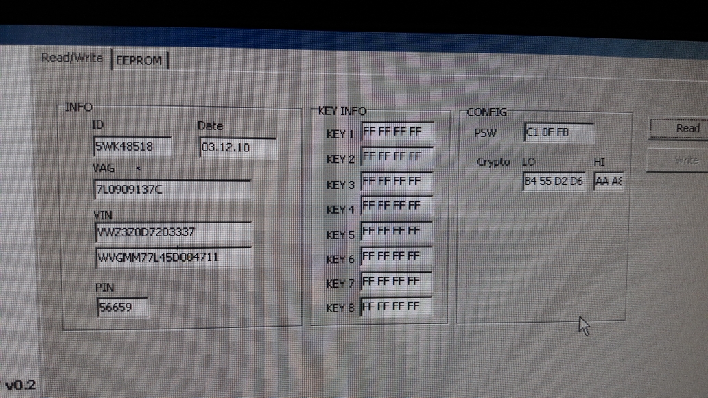

s8223 Опубликовано: 11 апреля 2018 Share Опубликовано: 11 апреля 2018 (изменено) Всем доброго дня!!! проблема такая приключилась,при привязке второго ключа абрикосом непрописались ключи и тачка осталась без ключей.Вопрос-можно ли прочитать старый родной ключь который работал и непривязалсяя при привязке второго?дамп кесси есть но уже после того как ключей в машине стало ноль.Подскажите коллеги в долгу не останусь... Пин верный в абрикосе тоже такой же дает Lo Hi тоже такие же в абрике кажет ключь немогу прочитать идентификатор только дает. турок 2004года америкос может у кого есть новый PCF7943at\417 куплю два если есть 93с86 кессу.bin Изменено 11 апреля 2018 пользователем s8223 Ссылка на комментарий Поделиться на других сайтах More sharing options...
Sogd Опубликовано: 11 апреля 2018 Share Опубликовано: 11 апреля 2018 переписать родной ключ по пину. Ссылка на комментарий Поделиться на других сайтах More sharing options...
s8223 Опубликовано: 11 апреля 2018 Автор Share Опубликовано: 11 апреля 2018 (изменено) нелезит пин в движке другой это нормально? трехзначный 538 Изменено 11 апреля 2018 пользователем s8223 Ссылка на комментарий Поделиться на других сайтах More sharing options...
Sogd Опубликовано: 11 апреля 2018 Share Опубликовано: 11 апреля 2018 пин одинаков должен быть Ссылка на комментарий Поделиться на других сайтах More sharing options...
s8223 Опубликовано: 11 апреля 2018 Автор Share Опубликовано: 11 апреля 2018 (изменено) вот и я думаю что с дампом случилось в кесси.При привязке пин от моторника подошол Изменено 11 апреля 2018 пользователем s8223 Ссылка на комментарий Поделиться на других сайтах More sharing options...
s8223 Опубликовано: 11 апреля 2018 Автор Share Опубликовано: 11 апреля 2018 да и сейчас трехзначный подходит васей пробую непринимает в 21 канале родной ключь Ссылка на комментарий Поделиться на других сайтах More sharing options...
DocK Опубликовано: 11 апреля 2018 Share Опубликовано: 11 апреля 2018 Может пробЛема в том что абрик клон клона??? Ссылка на комментарий Поделиться на других сайтах More sharing options...
s8223 Опубликовано: 11 апреля 2018 Автор Share Опубликовано: 11 апреля 2018 васей подкидываю ключики.Но проблема решилась лянчем 431 мастер.без проблем втолкал оба ключа Ссылка на комментарий Поделиться на других сайтах More sharing options...
