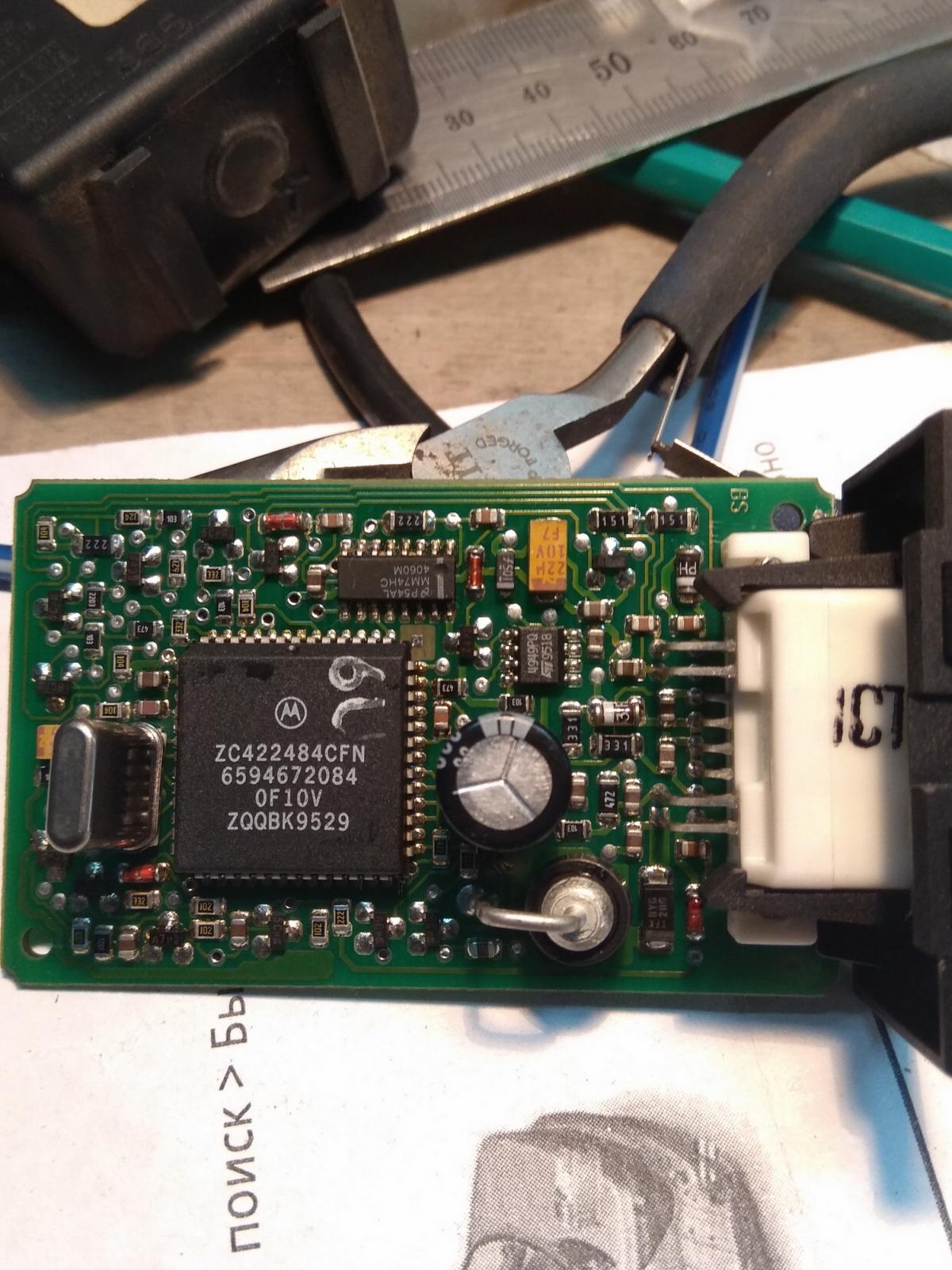

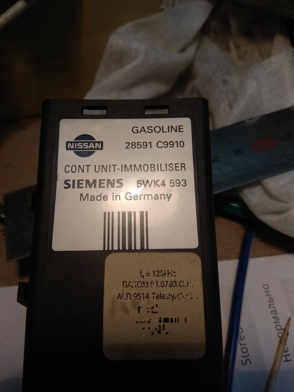

andy68nv Опубликовано 23 апреля, 2018 Опубликовано 23 апреля, 2018 Все доброго времени суток ! Авто Ниссан Альмера N15 1996 года, Сможет кто-нибудь помочь - сижу весь вечер, не могу найти схему, чтобы был показан иммобилайзер. Фото иммошника прилагаю. В разъеме 11 проводов.. P.S. притащили машину, не заводится, ошибка ooe3 - Связка ЭБУ и Иммо ( читал барсом ). Очень надеюсь, что не придется искать и менять иммошник, просто пропали нужные напряжения, но для этого нужна схема..

rolf5300 Опубликовано 23 апреля, 2018 Опубликовано 23 апреля, 2018 не пробовал пропаять??? Накачку смотрел???? на плате у тебя стоит ST 4949 это стабилизатор даташит на него в свободном доступе проверь есть ли накачка на антене и проверь стабилизатор
andy68nv Опубликовано 23 апреля, 2018 Автор Опубликовано 23 апреля, 2018 (изменено) пропаивал и сам иммошник, и антенный усилитель, и вроде даже как один раз показалось, что ошибка ушла, но после перевключения зажигания все снова возвратилось в исходное.. завтра проверю с самого начала, сегодня не очень много времени было под вечер заниматься машиной.. Изменено 23 апреля, 2018 пользователем andy68nv
