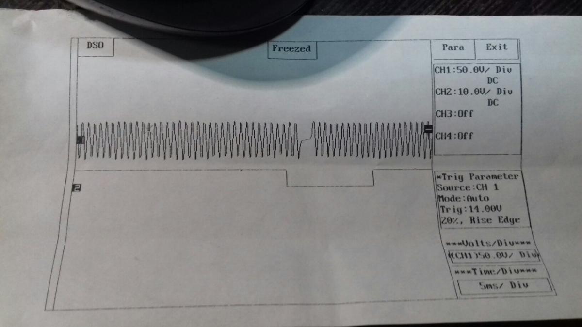

здравствуйте, авто kia sportage k00 1997г  двигатель FE, не работает на хх ,стреляет во впуск , при перегазовках стреляет в глушитель, на оборотах работает более менее нормально, были проверены метки грм, катушки , форсунки, компрессия, датчик коленвала проверен-поменян на заведомо исправный ,впуск опресован дымом, импульс на форсунки и катушки присутствует, ошибок нет, уже не знаю на что думать вот осциллограмма дпкв-дпрв

сначала двиг троил 3цилиндр, был прогоревший клапан, клапан хозяин поменял и такая хрень началась, клапанную крышку вскрыл писюн из распредвала торчит на датчик, на втором валу писюна нет, вынимал датчик коленвала смотрел эндоскопом ровно 20 зубов на ВМТ, метки раз пять смотрел

По параметрам всё равно там бедно, смотрите установку выпускного вала.

Найти нормальный мотор тестер и сделать съем сигналов с привязкой к ВМТ и искре.

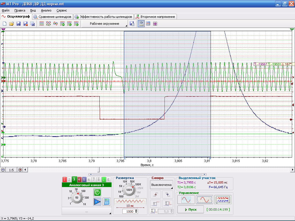

Вот с исправного мотора. Искры правда нет..
